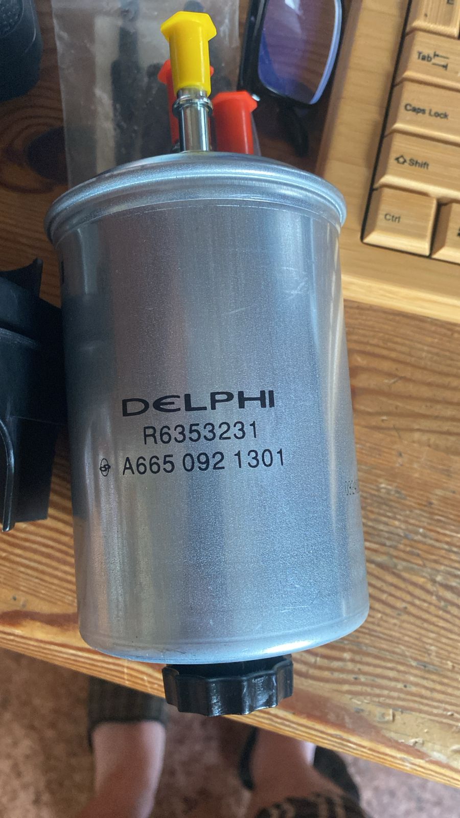

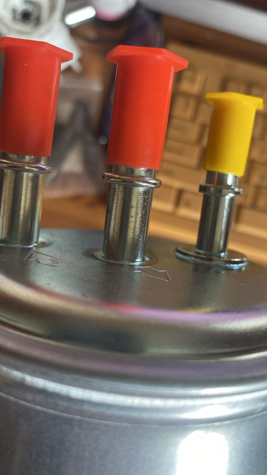

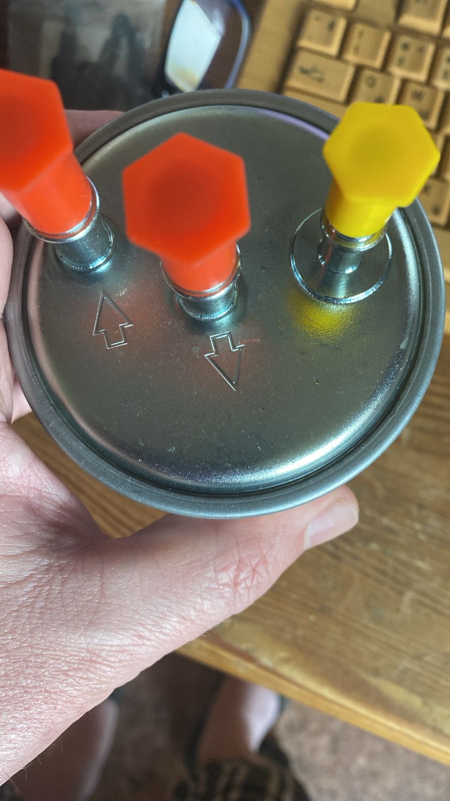

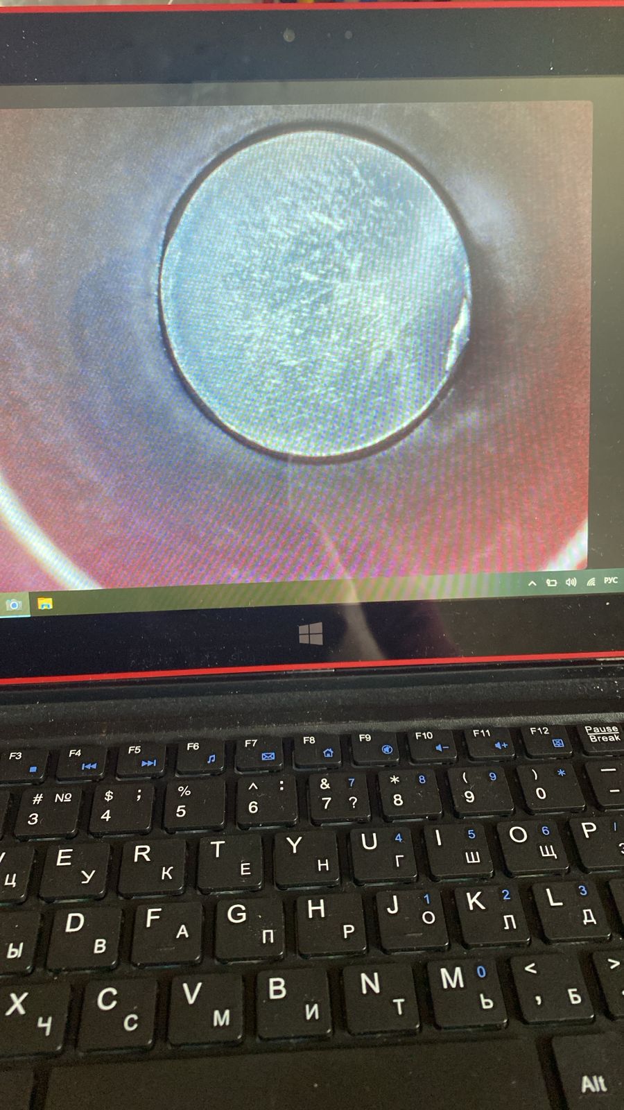

Заказл на работе (парк большой а/м - есть свой магаз запчастей у работодателя) фильтр оригинал за 4325 руб. Поставщики примерно те же что и в экзистах и автодоках.
Знать бы кто из них что возит было бы проще, но в автодоке обычно отзывы типа вот купил оригинал, а вот купил неоригинал - гуано - без указания у кого именно. Т.к. никого не знаю, брал самого дешевого поставщика. В прошлый раз так же заказывыал самые дешевые сайлентблоки - пришли оригиналы.
В этот раз пришло не понятно что, на фильтре никаких наклеек, только маленький значок ссангйенга.
Поглядел внутри эндоскопом, как то не сильно похоже на оригинал. Состороны трубок не влез до конца, но тоже все как то не ровненько:
Коробка конечно сделана хорошо, думаю для кетайцев - не проблема, даже все штрихкода читаются как надо.
Еще одно фото коробки не влезло.
Думаю надо возвращать, кто как думает? оригинал - кетай - или бангладешь? ))

Добавлю что обратный клапан нормально работает, шарик ходит, канал перекрывает...
Так что не бангладешь)

Это липа. 100%
В коробке sy уже очень давно нет Делфи. Там сивон. Фильтр Делфи может быть только в коробке Делфи.
