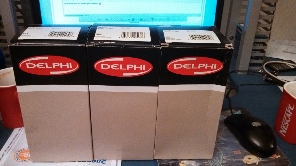

Дэлфай справляется. 20000 км думаю оптимально.
производитель эту цифру уже озвучил :hey:
1200р. антикризисно :)
#1167 nihsurk
Хороший наборчик!
А мой 585р. :dolf_ru_267:
