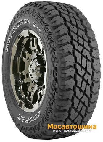

я че лифтом загорелся, тут в соседней теме (http://kyron-clan.ru...t/page__st__100) чуваки выбирают АТшную резину
И я понял что тоже хочу 265ю ))
только вот пока не решил что именно, или Cooper Discoverer S/T Maxx 265/75 R16. (хотя она уже как я понял чтото между АТ и МТ)
или же обычную Cooper Discoverer A/T3
слежу за темой ;)

Обе обыкновенные АТ, но А3 с шоссейным уклоном.
Прежде чем выбрать резину - спроси себя сам, как часто будешь съезжать с асфальта. Может А3 - предел твоих мечтаний.

Андрей, все и так известно, буду съезжать так же как и сейчас, вряд ли чаще. Вот поэтому и АТ а не МТ.
разница между шинами судя по всему все таки есть, хотя насколько она велика трудно сказать. это же все просто слова...
Cooper Discoverer A/T3 это новые шины PREMIUM All-Terrain 2012г. ( 60% - трасса, 40% - бездорожье)
(http://coopershina.ru/node/656/all)
Cooper Discoverer S/T Maxx - новинка сезона 2012г. (30% для дороги и 70% для бездорожья, по определению Cooper)
http://coopershina.ru/node/663/all

Сравни рисунки и поймёшь, что к чему. Всё это АТ-эшная резина. Для наглядности прославленная и раскрученная Гудрич.
Ещё и достойнейшая Ёка есть.....
Бери тогда АТ3 и не парься. Она дешевле других брэндов.
Димка на ней ездит на Паджерике и не парится. Что-то я не помню, что бы он где-то застревал в наших поездках.
Да, ST maxx третья.

я сравнивал. чисто визуально АТ3 все таки 'глаже' чем S/T
ездил как то на выходных, нигде в живую у нас не нашел (был в больших салонах типа пинавто, покрышкино, к&к и еще гдето, уж не помню)

Ну вот....посмотрел твой рекомендованный сайт. Разница очевидна в цене. Так что эту разницу отдашь Василию на лифтовку. Чего ещё думать-то?
АТ 3 ещё и легче.

Тогда уж и я вставлю свои 5 копеек. Оптимальный вариант для кайрона 265/75-16( по асфальту катится тяжелее, но устойчивее в поворотах при использовании конечно соответствующей ширины диска) 235/85-16 наверное чуть лучше будут вести себя в глине ( только для МТ) легче катятся по асфальту, в поворотах сильнее подламываются , да и внешне узкими кажутся очень( часто размеры производителя занижены)
255/85-16 - хочу такие
Про модель для тебя советую cooper st - очень достойная во всех смыслах резина, наверное одна из немногих которую можно назвать универсальной
http://news.colesa.ru/news/10831.html Тебе в помощь
Да. Очень широкие ставят для болотистой местности.
