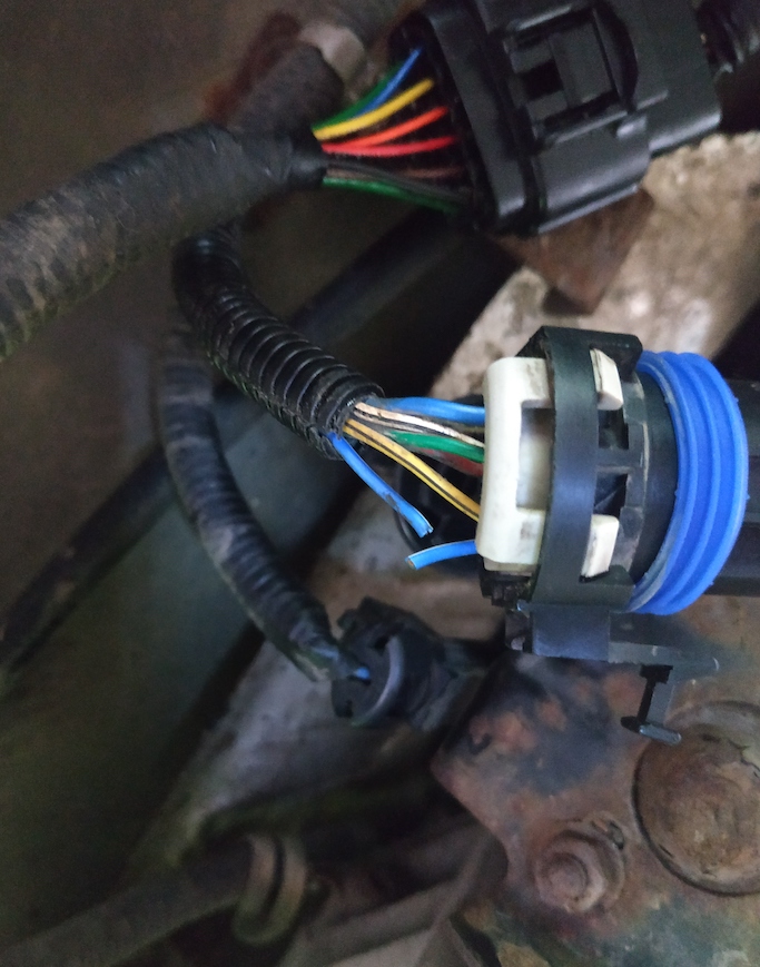

Машина Kyron 2008, дизель 2л, автомат 5-ступ.
Симптомы:
БЫЛО: полный привод не работает, хотя хабы блокируются и переключатель работает, лампочки на приборке отрабатывают. Откладывал эту проблему на осень, но ->
СТАЛО: при включении зажигания загорается 4WD CHECK (сначала загорается вместе со всеми, потом гаснет и сразу загорается снова). При включении передачи (перед, зад) загорается HDC, ехать можно, но передачи не переключаются. Сначала можно было несколько раз выключить/включить зажигание и проблема уходила. Сейчас не уходит.
Залез под машину, осмотрел проводку в районе раздатки, ничего не увидел (насколько это возможно лёжа на земле и протиснувшись по Kyron  :wacko: ). Расцепил разъёмы, круглые, большой и маленький. Плоский не смог. Состояние контактов с виду идеальное, уплотнительные резинки на месте. Побрызгал WD-шкой (правильно или нет?), соединил обратно.
Аккумулятор отключал, не помогло.
Что ещё смотреть?

#704 Wan-Derer
Wan-Derer
  • 67 сообщений
Отправлено 21 July 2026 - 02:22 PM
В общем, полез ещё раз и да, обломан провод, традиционно бело-голубой  :wacko:
Кое-как зачистил, соединил. Можно доехать до сервИза чтобы сделали нормально.
В общем, электроника - наука о контактах.
ЗЫ: полный всё равно не включается, видимо с актуатором/датчиком всё же проблема.
