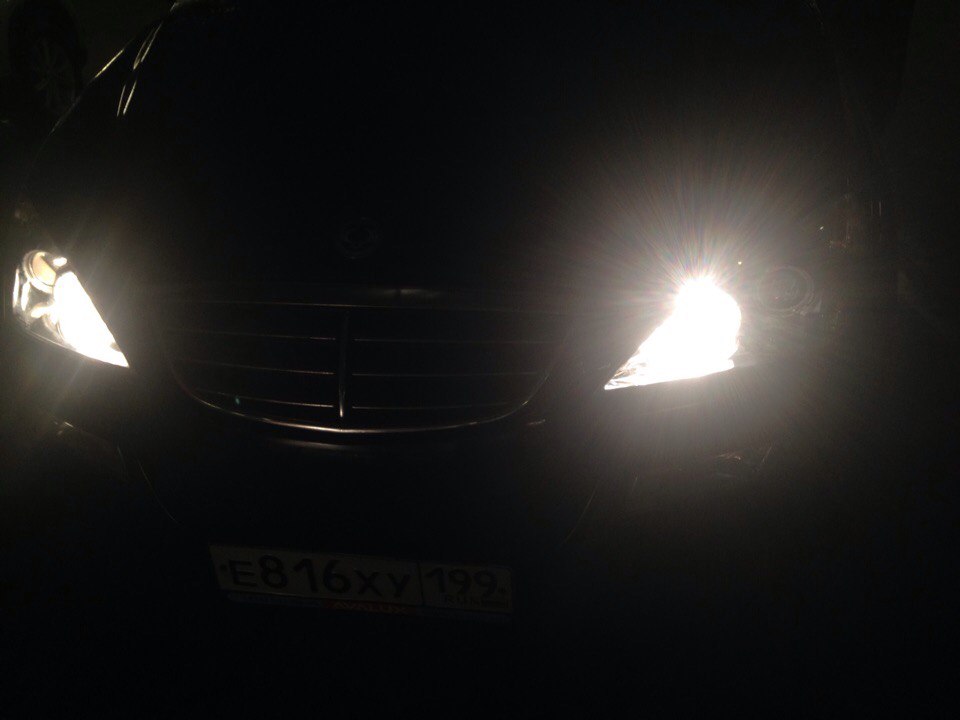

Пробег 50000, машине 7 лет, что делать кто подскажет ? Остальные лампочки все горят, никакой ремонт не производился.EUVfIHWU2I0.jpgbkq5_I0Rx7c.jpgh7d63mqZlvc.jpg

Молодец...так все понятно объяснил!Будем ломать голову теперь над твоей проблемой ....
#656 Shd8db
Shd8db
  • 4 сообщений
Отправлено 09 July 2017 - 03:52 PM
Не работает дальний свет на линзе, вся проблема.

Отправлено 09 July 2017 - 03:55 PM
На линзе лампы стоят Н7 они физически не способны дальним светить
Линзы светят только ближним светом

Отправлено 09 July 2017 - 04:01 PM
Отдельно ближний горит?
#659 Shd8db
Shd8db
  • 4 сообщений
Отправлено 09 July 2017 - 04:47 PM
Линза вообще не горит.

Отправлено 09 July 2017 - 04:53 PM
Лампы целые? Если целые надо предохранитель смотреть
