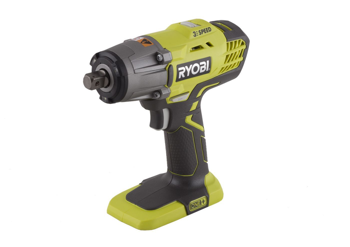

Отправлено 28 December 2018 - 07:19 PM
Добрый день!
Купил себе гайковерт Ryobi R18iW3-0
Сразу испытал на колесе. Гайки закручиваю дедовским способом, затянул стал на ключ. Произвел расчет что 120кг веса на 30см ключа, это примерно 400Нм.
Гайковерт рассчитан как раз на 400Нм с аккумулятором на 4 ач. На первой и второй скорости не открутил гайку, на третей очень легко открутил все гайки. После чего закрутил гайки на второй и третей скорости, попробовал дожать рукой - не вышло, ногой тоже. Делаю вывод что заявленные 400 Нм действительно тянет.
Чуть позже сниму видео его работы. Пока эмоции только положительные.
Брал его так как у меня есть серия инструмента ryobi one+ и уже есть аккумуляторы от мало до велико.
Так  же в нем есть переходник под отвертки для работы с большими саморезами, мне это тоже нужно.
