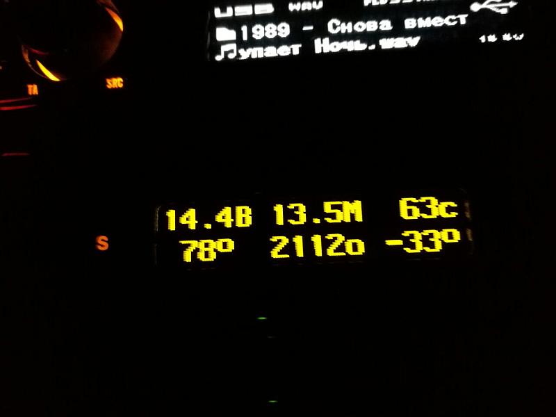

#34 Vahmurka
Отправлено 19 December 2017 - 02:31 AM
Почему не влияет? Мне кажется чем позже откроется тем теплее да и прогревается лучше
потому что на этих температурах теплоотдачи мотора с трудом хватает на печку. ни о каком прогреве до областей открытия термостата не может быть и речи
-36 на ДМРВ / 75 в системе охлаждения
-33 на ДМРВ / уже потеплее
в салоне при этом далеко не ташкент
Добрый вечер, а что показывает стрелка на панели приборов?
середину шкалы
