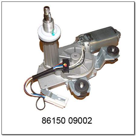

Тему прочёл "от корки до корки", нигде не нашёл такого вопроса , и соответственно ответа - мотор с редуктором в сборе одинаков для первого и второго Кайронов?
Есть кто в курсе?
#264 goose
goose
  • 1063 сообщений
  • Город:г.Собянинск СВАО
Отправлено 30 October 2018 - 03:24 PM
Есть кто в курсе?
Разные
Kyron 1
Kyron 2
#265 Сергей Сергеевич
  • 14148 сообщений
Отправлено 30 October 2018 - 05:55 PM
Благодарю...
Наглядно...
