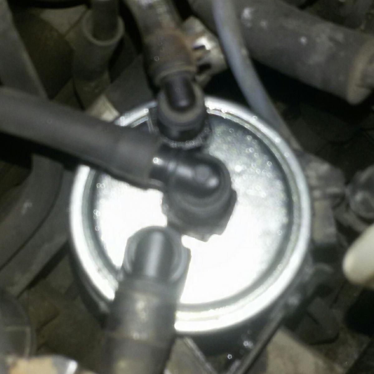

Нет ни одной ошибки и чек не горит. Запустил сегодня с подкачки грушей один качает я запускал запустилась и с эфира тоже запускается также колбасит.
Сергей приветствую, а топливный фильтр правильно подключён, вход выход сервесмены не напутали? Трудно конечно перепутать, но....
#130 Сергей 1982
Сергей 1982
  • 41 сообщений
  • Интересы:Рыбалка машина семья
Отправлено 28 February 2019 - 05:47 PM
Както так

#131 Сергей 1982
Сергей 1982
  • 41 сообщений
Отправлено 28 February 2019 - 06:04 PM
И так
