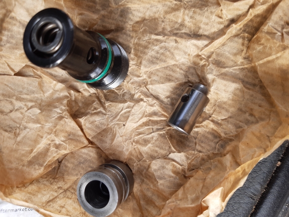

спасибо сейчас закажу оба - а по поводу стенда - я писал = что все форсумки и топливный прошли ремонт и чистку - потом через стент - я просто от туда уволился (короно вирус) - так что вот = а вердикт по клапанам мне как раз после стенда и сказали - то есть их приговорили - но так как ждать заказа пришлось бы долго (так как уже было известно что вот вот закроют нас) и сказал что потом сам звменю  - вот фото того что у меня есть - но он не подходит - поршинёк на 3мм длинее ,и в нутренее отверствие в поршинке(куда садится заглушка) короткое и заглушка соответственно полностью не садится - то есть - при установке - пружина получается выжатой уже (как при высоком давлении) и происходит постоянный сброс давления
заводился и заводится хорошо и 3х и 4х цилиндрах=
спасибо конечно - но повторяться я не могу(меня ранее предупредили) = все описано в верхних сообщениях -
всем большое спасибо

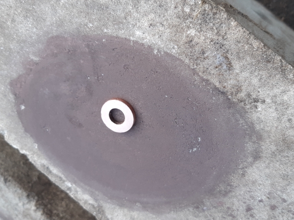

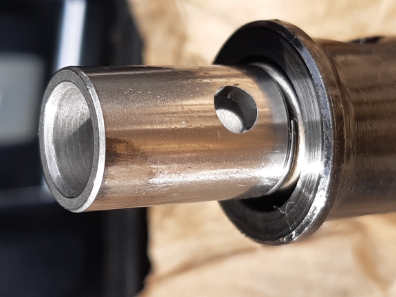

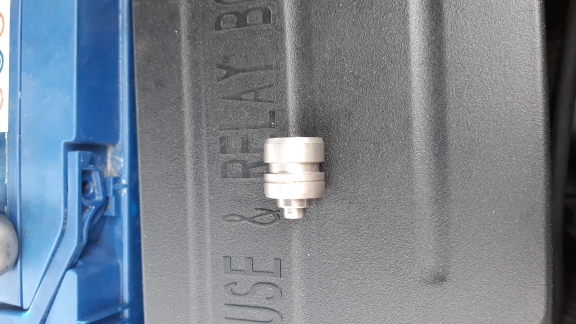

это обещанные фото - к тому что менять нужно не только резинку на клапане отдельное фото видно износ - вот это дрянь дает начальную стружку - потом дает начальный износ насосу низкого давления - который стружит и портит весь насос и конечно форсумку

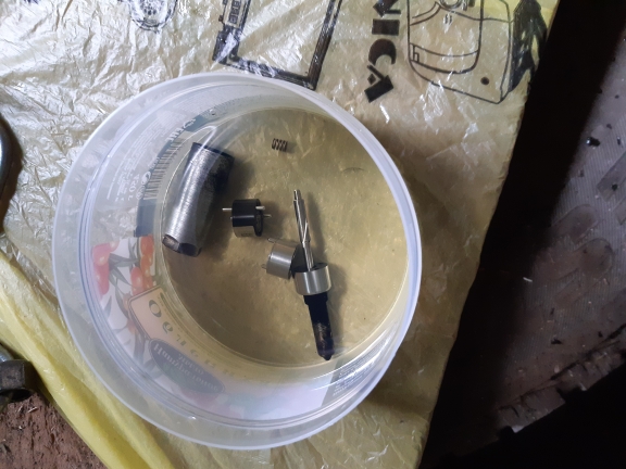

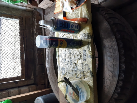

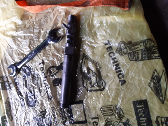

Результат заправки газпрома  - 600 км за 2 дня  2 и 3я форсумки (пришлось заменить обратные клапана) умерли - 2 форсумка на запуске в течении 10сек. - выдало в обратку 20 кубов - и давление в рампе при это было от 40 до 70(по диагностике) - после замены обратного клапана на 2й форсумке - машина завелась - но 3я стала лить за минуту 10кубов - поэтому заменил и в этой форсумке обратный клапан - как тут выразились на коленках - клапана китай (1500р за штуку)- после установки на обратке показало по 3 куба - думаю для китая не плохо - конечно не известно сколько проходит - но пока все равно ставить не чего , на кирпичах отжог и притер до зеркала медные шайбы
90% что дело не в газпроме, а в не оригинальном фильтре.
покупал сжатый воздух для продувки аппаратуры(вообщем то пофик какой главное чтоб  он был без воды) , и типа WD - 40   - после мытья бензином - продувал воздухом и при сборке продувал вд - 40 вместо смазки - ну и конечно резьбовой герметик средний (синий ) - красный это сильный и зеленый слабый
я так и думаю - потому как перед этим я фильтр поменял и слил с отстойника - и пару дней до этого ездил на лукойле = а тут на работе дали карту газ прома - вот и результат = завтра ещё сниму бак и промою
для сравнения после ремонта 2я форсумка лила в обратку около 5 кубов - 3я - 3,5 куба - ну и тут случился газ пром - чтоб его перевернуло
