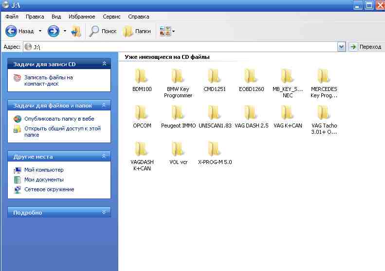

Получил шнурок с Китая и диск с ним там вот такие папки, файл прикладываю, какой использовать мне?

eobd1260, если шнурок - галлетта
но мой тебе совет, прежде чем шить добейся стабильного чтения
