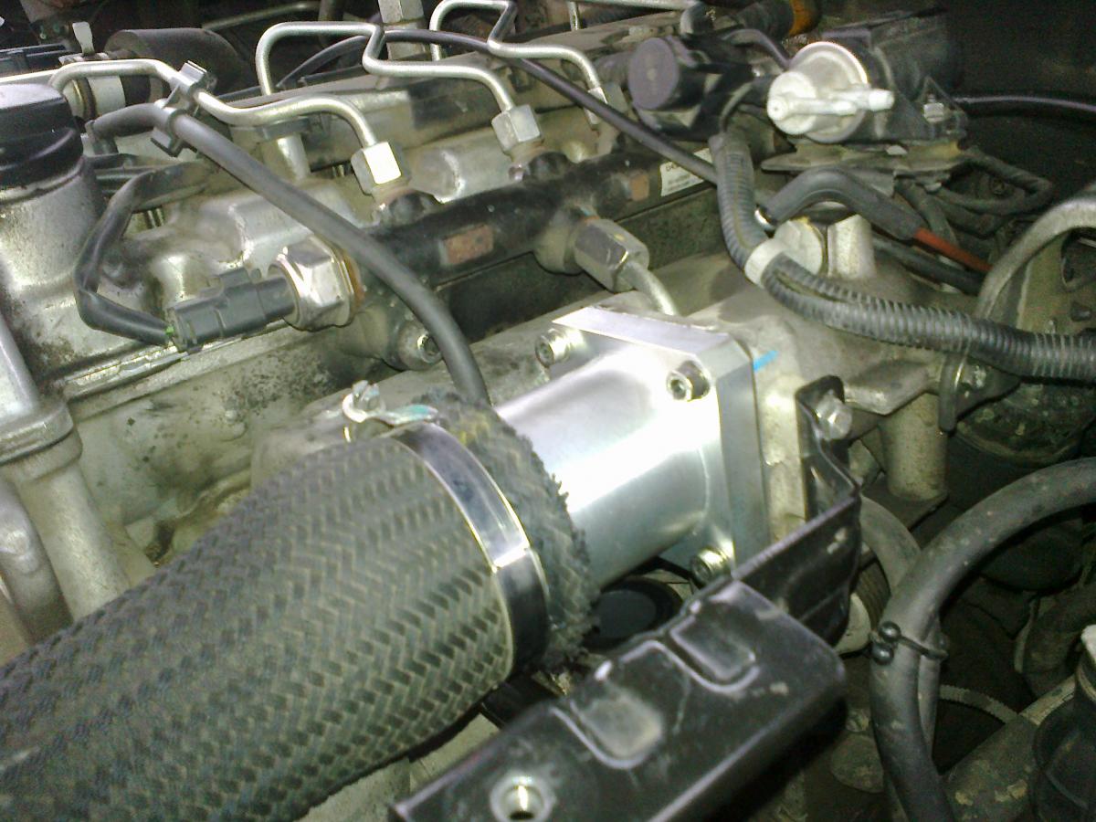

Во первых благодарю Романа за помощь в правке нашей прошивке. А теперь ощущения: машинка стала резвей заметно, работает мягко, расход еще не мерил, турбояма стала меньше или пропала я еще не понял, утром выхлоп не пахнет. Самое главное гадость в впускной тракт не летит. Установил полноценную проставку и заглушку (пробку). Сегодня все проверил вроде нигде не сечет. Проставку сделал из железа вот теперь беспокоюсь не отвалится ли она, но наверное при случае закажу на форуме из алюминия, посмотрев на меня мой приятель тоже задумался о такой переделке (инет он не читает). Огромное спасибо Роману за исследования в данной области.

Ну вот и я поствил проставочку от БайГеннадича, за что ему огромное спасибо.
Начнем сперва с установленной весной заглушки:
"Шапка" из копоти.
Даже с установленной заглушкой, внутри была фигня типа грязного масла:
Все снял, почистил, промыл. Заменил топливный фильтр, заменил масло, Поставил проставку:
Осталось малость, прошить.
Vahmurka Роман, в субботу примешь? Подробней в личке.

#6896 БайГеннадич
БайГеннадич
  • 540 сообщений
  • Город:Иваново
Отправлено 22 October 2013 - 10:13 PM
Василий, пожалуйста)
А чего эту чугунную батарею не сняли? У меня, кстати, патрубок одним хомутом родным держится, не слетает, но так крепче))
