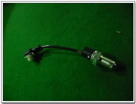

Здравствуйте друзья. У меня вот какая проблема на дизиле после запуска повышенные обороты,даже после прогрева до рабочей температуры и езды они падают но не сразу,а после пяти минут работы.Помогите.
#87 Сергей Сергеевич
  • 14154 сообщений
Отправлено 11 June 2014 - 01:10 PM
У многих была похожая ситуация,и у меня в том числе -обороты падают только после двух трех минут работы.В городе это на каждом перекрестке молотит на 1000 -1200 оборотах,потом падает.
Оказался датчик нейтрали,кто то решает установкой дополнительной шайбы под него,я просто поменял.Цена вопроса невелика.Если еще на гарантии,меняют без вопросов.

#91 avto111
Отправлено 11 June 2014 - 03:37 PM
6655450106 Изображение Изображение 1
D20
1
D27
1
E23
M 10.01.2012
Сообщение отредактировал avto111: 11 June 2014 - 03:39 PM
#92 avto111
Отправлено 11 June 2014 - 03:44 PM
Чет криво вставилось. С 07 по 11г.
6655450006 с 12 и дальше 6655450106
Сообщение отредактировал avto111: 11 June 2014 - 03:47 PM
