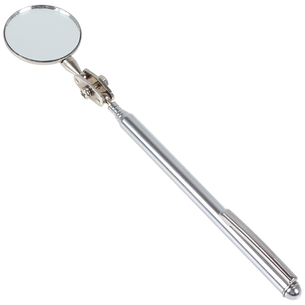

Да это понятно(накосячить) но я уже их вытаскиваю(форсунки)не первый раз, и колечки доставал круглым напильником,хотя согласен для четвёртой наверно нужен пруток, там ни как не получается заглянуть в колодец, даже с небольшим фонариком.Может надо как то с зеркальцем, а.

Именно с зеркалом. Продаются специальные зеркала на ручках, типа как у зубного врача. В автомагазинах где много инструмента. Очень удобно.
То есть просто спросить зеркальце с ручкой.Так.
да .

Именно такое не советую. У него антенна коротковата. Поищи типа такого, спрашивай у продавца с магнитом. Там зеркало скручивается, а на штанге магнитик. Или бывают с магнитом в ручке. Намного удобне.
Крутая, хотя думаю у нас в городе ни каких нет,но всё равно нужно поискать на перспективу. :throw1:
Обычно бывают на рынках запчастей, в отделах инструмента. У нас в среднем 300-600р. Оно еще называется зеркало зеркало ревизионное.
