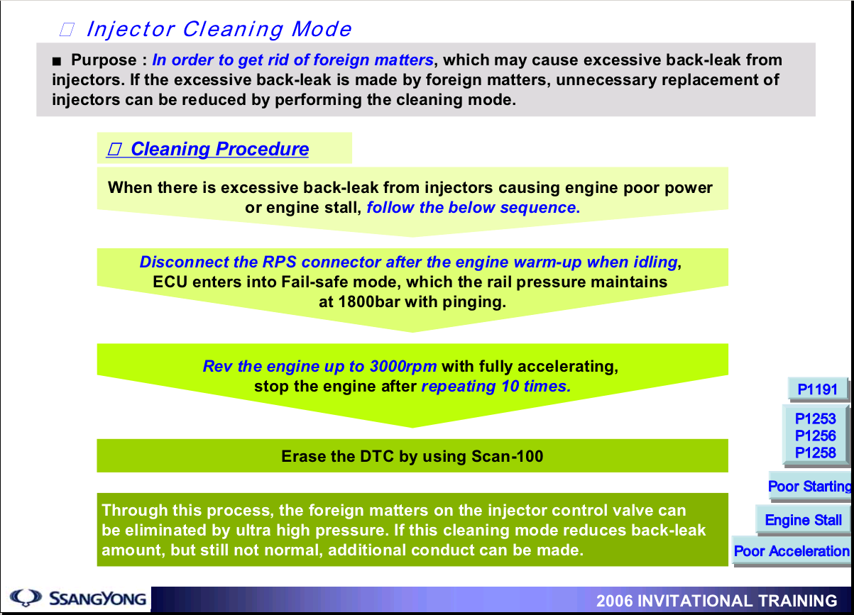

есть корейская мурзилка как пролечить форсы от обратки без разбора. выкладывать?
#6239 Uygur
  • 9566 сообщений
Отправлено 28 December 2014 - 04:07 AM
... выкладывать?
Вот так спросил :unknw:
Конечно, очень интересно.
#6240 Vahmurka
Отправлено 28 December 2014 - 04:17 AM
ну тогда как-то так...
