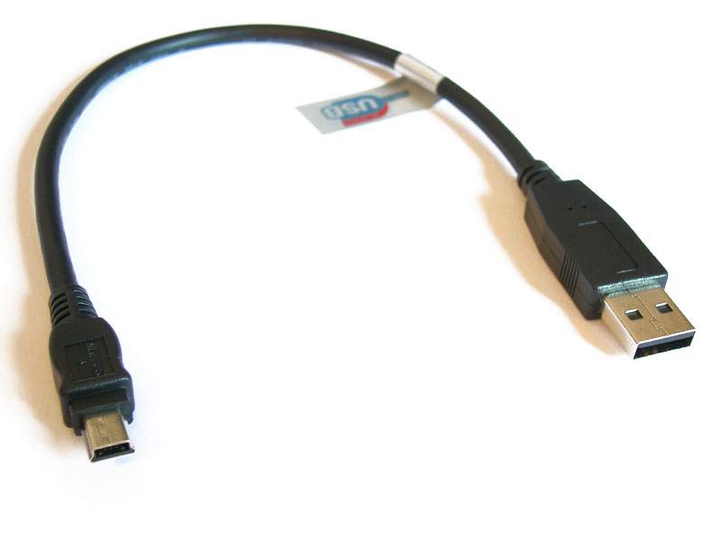

Отправлено 11 November 2015 - 06:47 PM
а чтобы обновить мультик нужно за дорого купить кабель для прошивки. :wink:
Дорого для UPL, GPL и им подобных. Для 731го не дорого. Обычный шнурок юсби на мини юсби. Продается практически во всех компьютерных магазинах, стоит копейки. Свой нашел в комплекте к видеокамере. Они же бывали и в комплектах к некоторым сотовым. Дрова и обновления на сайте.
