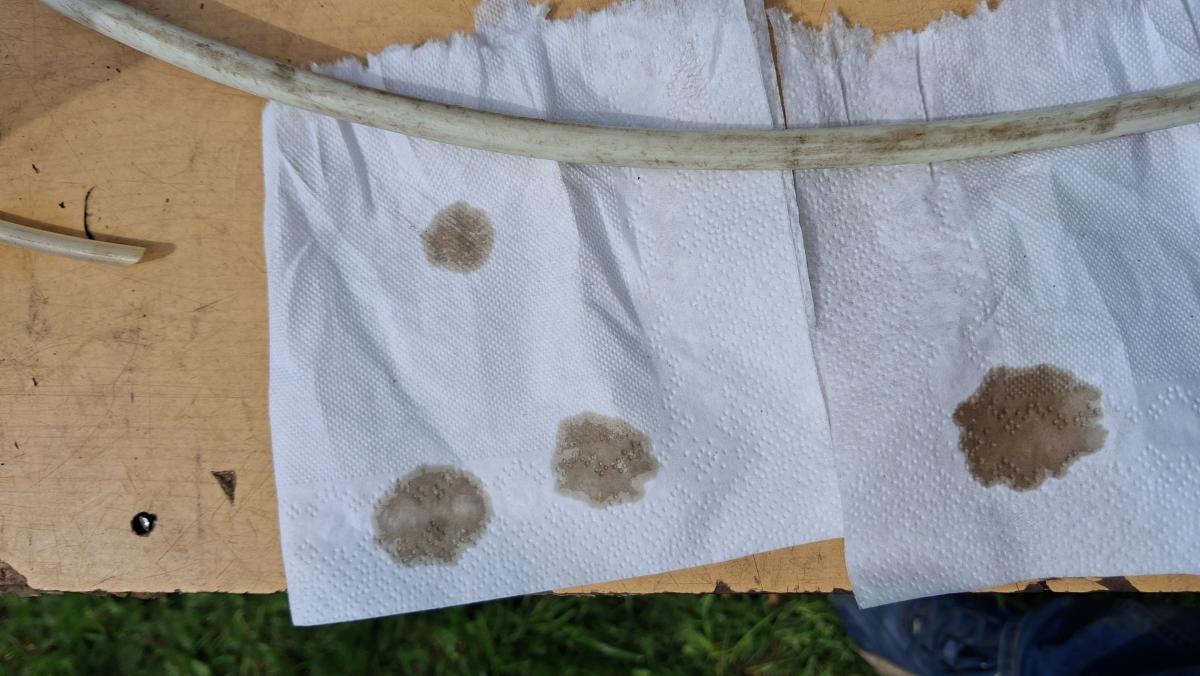

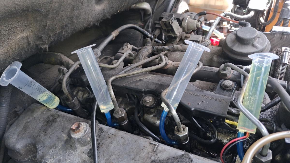

Проверил форсунки на обратку. За 15 сек первая набралась 20 мл., 2 и 3 по 1 мл, и четвертая 5 мл. По уровню масла провел повторно эксперимент, слил ровно по верхний уровень на щупе, на холодную, и 50 км пробег. На следующий день уровень не изменился. Заказал запчасти для форсунок.
Обратка
А это капельный тест масла
Теперь бы только вытащить их как то. Съемника нет. Но первую форсунку видимо до меня уже вытаскивали потому что стоит не заводской болт. Может выйдет хоть первая не сложно.

Отремонтировал первую форсунку. Вытащилась руками легко. Результат проверки обратки за минуту 4,4,4,20. Уровень масла не меняется. Но не езжу на машине, куплена для зимы. Скоро займусь четвертой форсункой.
