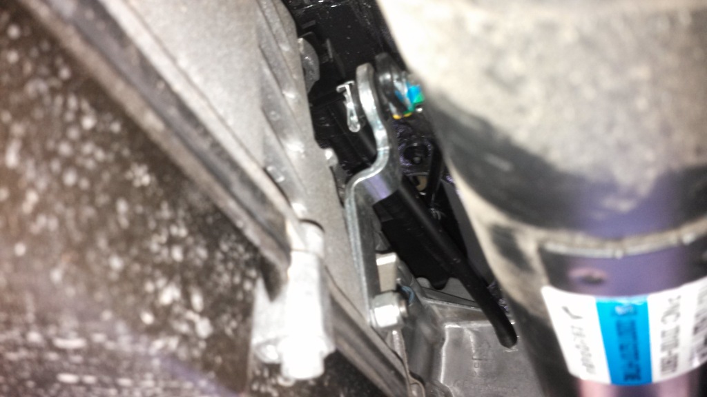

Эммм, а КАК такое может быть?
5 ступка управляется электрически, ни тяг ни тросиков нет.
Как открученая подушка влияет ДВС влияет на работу коробки?
Очень интересно.
а вот так:

а вот так:
Ром, разговор за пятиступку.
#789 Vahmurka
Отправлено 10 November 2014 - 10:35 PM
а шо ви думаете ми вам тут показываем? :ganj2:

Аааа.
Сорь, не углядел.
