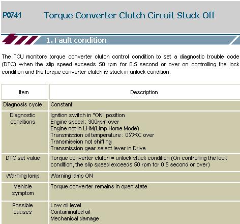

#4838 Vahmurka
Отправлено 21 December 2014 - 12:03 AM
масла мало/масло грязное/бубель сдох :dolf_ru_072:
Сообщение отредактировал Vahmurka: 21 December 2014 - 12:05 AM

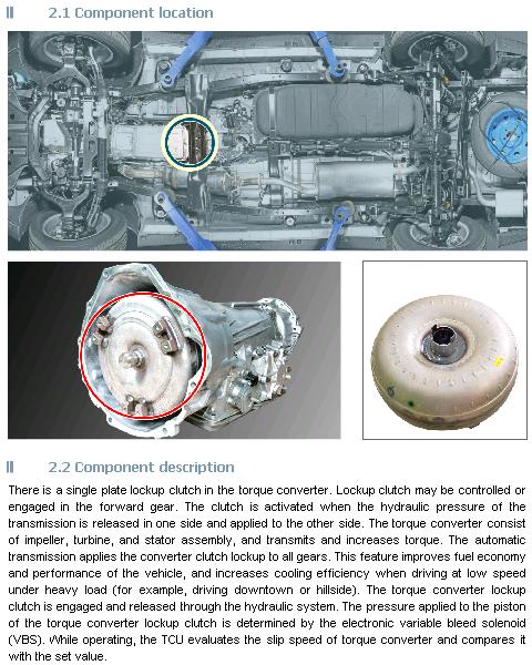

#4839 x-soft
x-soft
  • 2284 сообщений
Отправлено 21 December 2014 - 12:44 AM
Респект за полный ответ ) но я всё это уже знаю )) мануал читал
Так .. чисто пофлудить .. а то что то тишина в теме.
p/s на картинке .. компонент локэйшн .. указывает на то что бублик между раздаткой и коробкой ? ))) :pod_stolom:
Сообщение отредактировал x-soft: 21 December 2014 - 12:45 AM
#4840 Vahmurka
Отправлено 21 December 2014 - 12:52 AM
ну вот в таком виде оно с янга грузится :hey:
