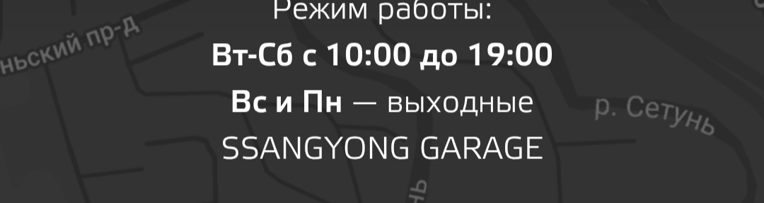

Что теперь и в Москве меняют, а то все в Раменское едут к Алексею.?
да,есть такой Ssang Yong garage
