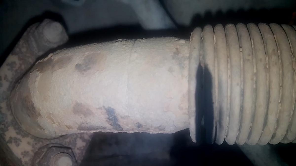

+1.
Я сначала заметил что генератор и патрубки рядом стали чёрными.
Включил запись видео с подсветкой и опустив руку между патрубков покрутил там телефон.
А там:
Уже прикупил заглушек. Жду тепла.
Не очень понял, к коллектору там шпильки с гайками или....? У некоторых на фотках и в тексте болты вроде упоминались.. (у меня D27DT)

Значит я угадал!!!)))
На коллекторе шпильки и стальные, омеднённые гайки.

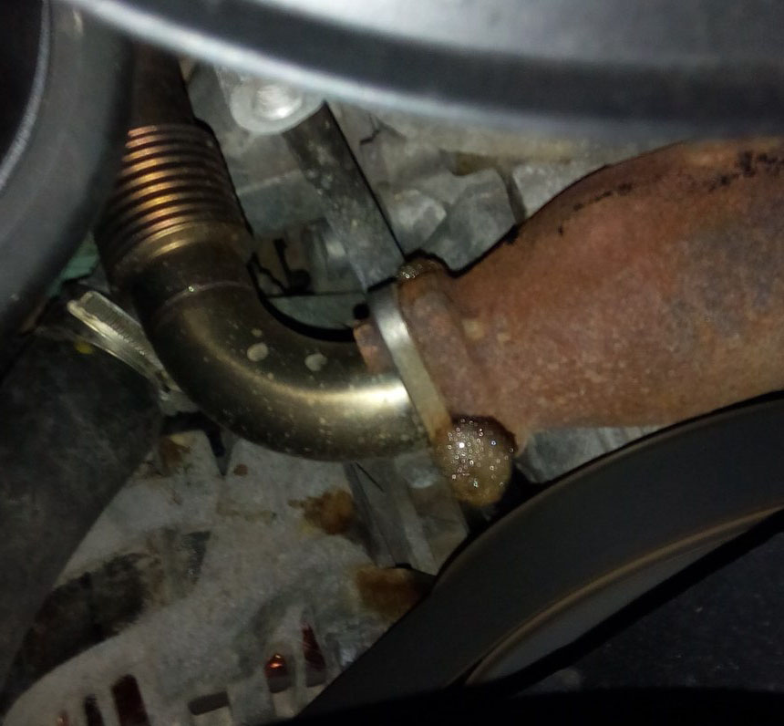

У меня попёрдывает именно на прогретом моторе и под нагрузкой, как то странно ... если на месте погазовать то неслышно. Из салона слышен звук справа снизу... странно. а еще вот на холодном двиге вот тут пенка вылезает какая - то ...
Весь этот лишний чугун, давно уже пора выбросить.
