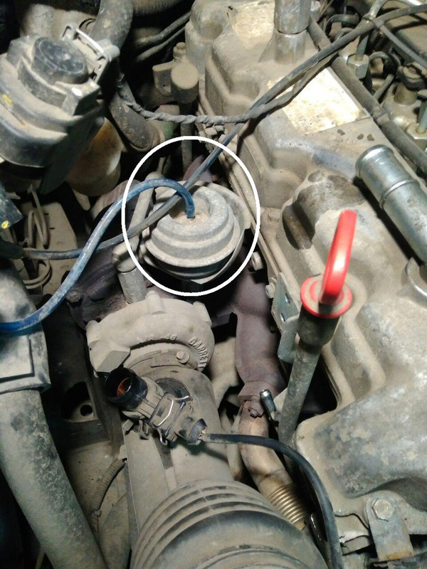

#12277 Василий Мытищи
  • 8851 сообщений
Отправлено 29 March 2023 - 09:22 AM
Посмотрите кожух актуатора турбины.
#12278 Uygur
  • 9563 сообщений
Отправлено 29 March 2023 - 11:10 AM
Вот это круглое, куда подходит тонкая вакуумная трубка от модулятора турбины
Сообщение отредактировал Uygur: 29 March 2023 - 11:12 AM
#12279 Urserg
Urserg
  • 386 сообщений
Отправлено 29 March 2023 - 03:34 PM
а что там может быть?
#12280 ELSTAL150
ELSTAL150
  • 2849 сообщений
  • Город:Электросталь
Отправлено 29 March 2023 - 03:53 PM
Щиток который вокруг этой мембраны в резонанс входит бывает и издает этот гул. Попробуй его поджать рукояткой к примеру молотка в тот момент , когда гул есть.... В тему про турбину вроде об этом феномене давно писали
