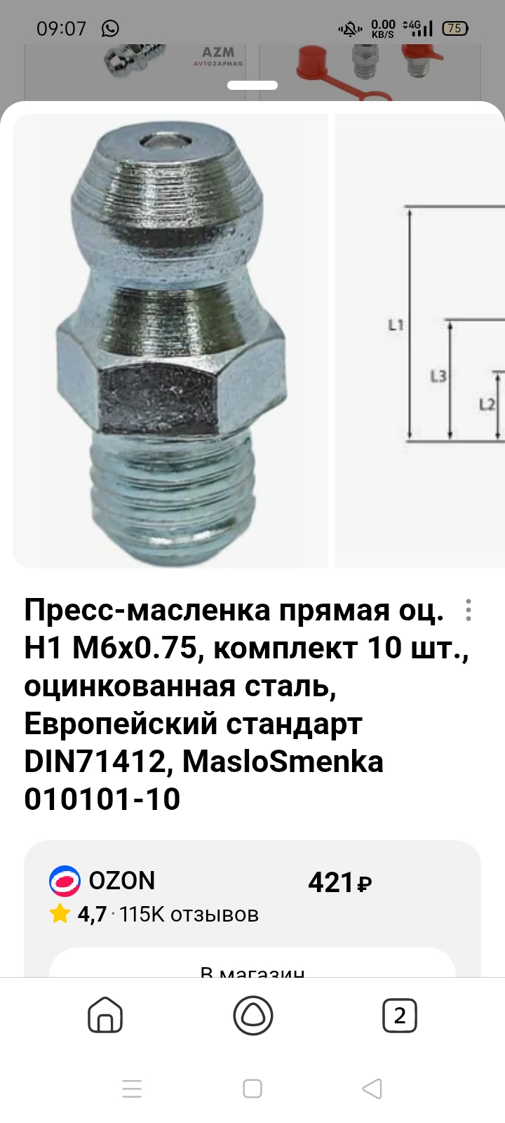

#14099 серега моторист
серега моторист
  • 714 сообщений
Отправлено 17 November 2025 - 12:44 PM
эти?
#14100 kanat
kanat
  • 541 сообщений
  • Город:АКТОБЕ
  • Имя:Канат
Отправлено 17 November 2025 - 02:26 PM
эти?
Во, нашлись, спасибо
