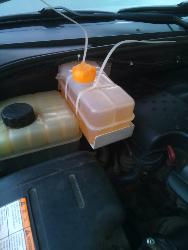

Есть еще вопрос. Я все подумываю о вебасте. Рассматриваю кетайский вариант... (ну за оригинал 150 тр как то в мой бюджет не влазит, хоть порви его).
Кто откуда брал топливо для подогрея? В смысле в бак тянуть не вариант сейчас (нет возможности под машину лезть) Если к обратке или к подаче подключиться - на какие грабли наступлю? Кто бак разбирал по косточкам, обратка в баке как установлена  - достает до дна или висит под потолком (в смысле если подогрей тянуть начнет из обратки, соляру будет тянуть или воздух)? Просто если к подаче подключиться есть вероятность воздушить через подогрей, может клапан конечно обратный поставить, модель бы, чтоб точно знать что от подогрейного насоса откроется и при этом  подсоса от подогрея не будет...

Всем привет у меня изначально поставил за левой фарой, в этом году поставил на 2,5 л с пробкой.Правда что б поставить пришлось снимать аккумулятор, и поднять к верху пластину к которой прикручивается провод на минусовую клемму.Но все сухо.
Не совсем я понял что именно вы поставили за левой фарой? бачок отдельный на 2,5 литра?

Может тут есть кто-то кто к обратке цеплялся?
Сколько смотрел нав Драйв2, все равно потом переделывали на забор из бака.
Не переделывали те, кто ставил отдельный топливный бачок для ППП по капотом.
https://www.drive2.r...332208468396590
https://i-a.d-cd.net...AgGfeOA-960.jpg
Вот я тоже смотрел, что у всех почти в бак идет, или в отдельный бачек. Но забор из бака, до лета наверное ждать придется)...
