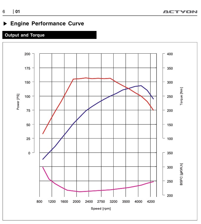

#14224 Earth2Space
Earth2Space
  • 244 сообщений
  • Город:Хабаровск
Отправлено 29 December 2025 - 11:13 AM
На дизеле Кайрона максимум мощности при 4000, ограничитель под нагрузкой 4300-4500
#14225 wingle1961
wingle1961
  • 4460 сообщений
  • Город:Йошкар Ола
  • Интересы:авто спорт
  • Имя:ЮРИЙ
Отправлено 29 December 2025 - 11:57 AM
Неправда. 1800- 3000 об мин
#14226 Sagittarius
Sagittarius
  • 2057 сообщений
Отправлено 29 December 2025 - 01:18 PM
Вы путаете мощность и крутящий момент.  Максимальная мощность дизельного D20DT 141 л.с. при 4000 об. А вот крутящий момент 310Nm при 1800 - 3000 оборотах. Это и прописано в нашем руководстве по эксплуатации.

#14228 ПИОНЕР
  • 4359 сообщений
Отправлено 29 December 2025 - 04:08 PM
Всё верно. Только почему-то мне запомнилось не 1800-3000, а 1800-2750......но не суть...

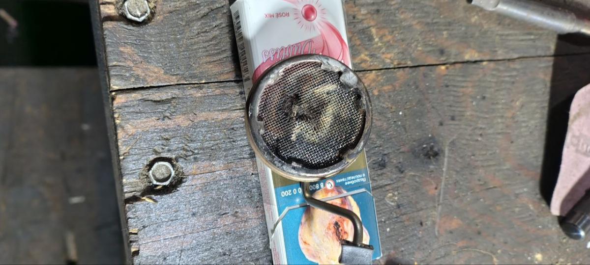

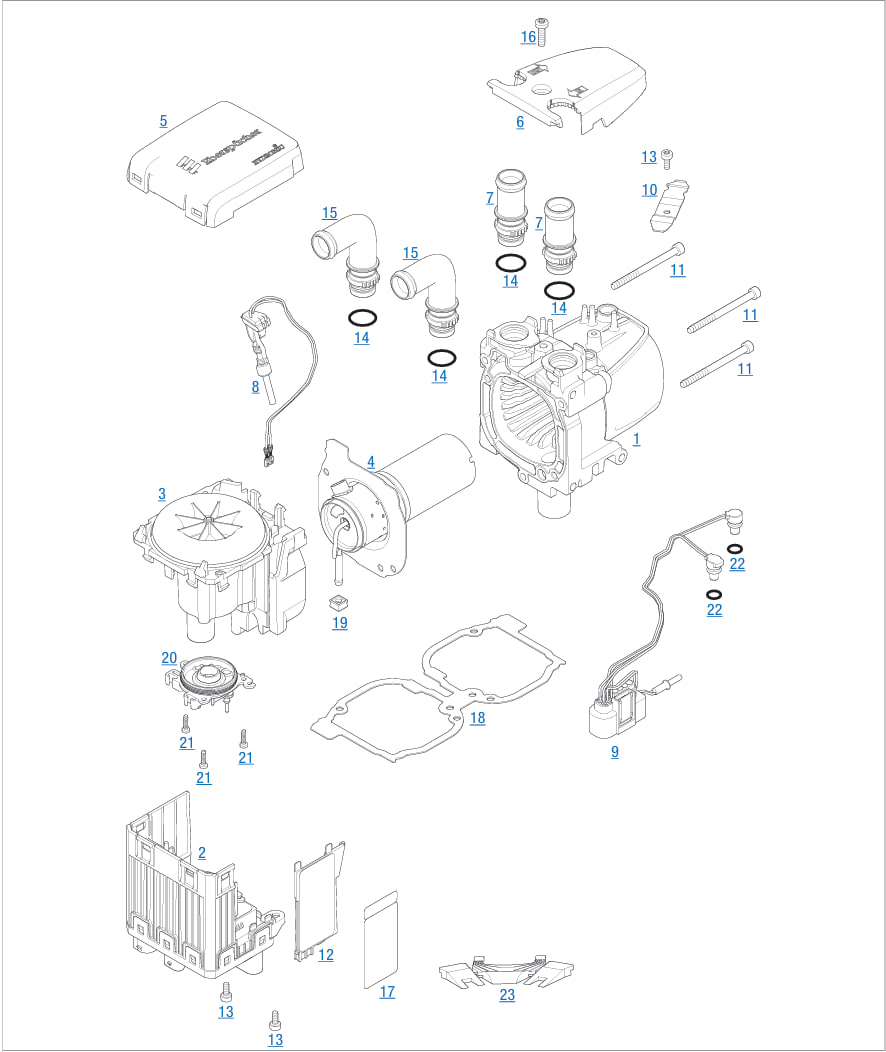

#14236 Earth2Space
Earth2Space
  • 244 сообщений
  • Город:Хабаровск
Отправлено 30 December 2025 - 02:23 PM
Да и сеточка,вполне от китайца может подойти.
photo_2025-12-28_20-59-24.jpg №4 на схеме: 25.2652.99.1000photo_2025-12-28_18-57-48.jpg
Сообщение отредактировал Earth2Space: 30 December 2025 - 02:24 PM

#14239 Василий Мытищи
  • 8851 сообщений
Отправлено 30 December 2025 - 03:58 PM
photo_2025-12-28_20-59-24.jpg№4 на схеме: 25.2652.99.1000 photo_2025-12-28_18-57-48.jpg
Да уж,однако.
Проще кЕтайца поставить,или от какого другого,что то помудрить.
