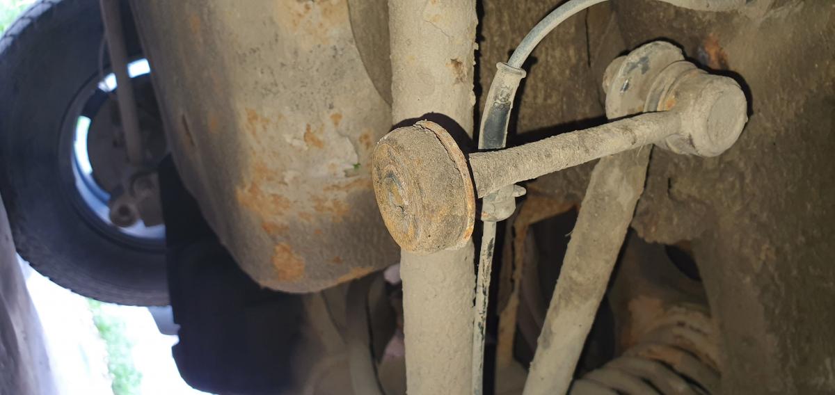

20260613_154023.jpg Приветствую форумчане, подскажите пожалуйста что это отвалилось и как это обзывается что бы заказать перед тем как под авто залезать,самое главное как такое могло случиться опять что то отгнило(спасибо зарание это левая сторона задок
Сообщение отредактировал Kay68: 13 June 2026 - 02:58 PM

attachicon.gif 20260613_154023.jpgПриветствую форумчане, подскажите пожалуйста что это отвалилось и как это обзывается что бы заказать перед тем как под авто залезать,самое главное как такое могло случиться опять что то отгнило(спасибо зарание это левая сторона задок
Стойка стабилизатора заднего.
Номер 4475005002.
Замена https://www.drive2.r...10143051874522/
Я менял и вырезал кусок локера, чтоб его не снимать...
Не вздумай ставить полиуретановые подушки стоек, в т.ч. подушки стабилизатора, т.к. ПУ - вечно, красиво, но жестко, скрипит и "стирает металл - тока в путь".
https://www.wildberr...qff8ep634188361

Спасибо большое, исчерпывающий ответ.
добавлю к вышесказаному
https://www.drive2.r...94104865182725/
