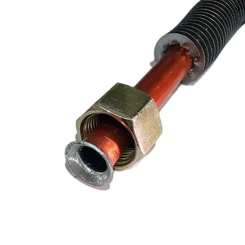

Ржавчина конечно бич нашего авто, вчера проржавела охлаждающая трубка ГУРа, пришлось морду разобрать, пока поставил кусок резинового шланга, думаю купить метра три медной трубы и сделать руками, или может кто уже так делал или знает на каком нить озоне ссылку на этот а-ля радиатор недорогой?

думаю, что может подойти трубка от воздушного компрессора китайского, которые продаются запчастями. на них даже есть оребрение есть. только паять или под резьбу переходники для соединения нужно будет сделать.
такая https://ir.ozone.ru/.../6918535237.jpg
ищется по "трубка для компрессора воздушного медная 10мм".
Хорошая идея, не знал о существовании таких. Куплю одну на пробу, надо посмотреть , может из таких же и радиатор АКПП сделать получится...

трубки для кит.компрессора 10мм?не,там минимум на подачу 12-14-16,да и гофра там г...но.
вродебы там и 16 мм были трубки. гофра да, так себе. но со своей работой справляется. можно на теплопроводящий клей посадить. будет надёжнее и лучше держаться.
