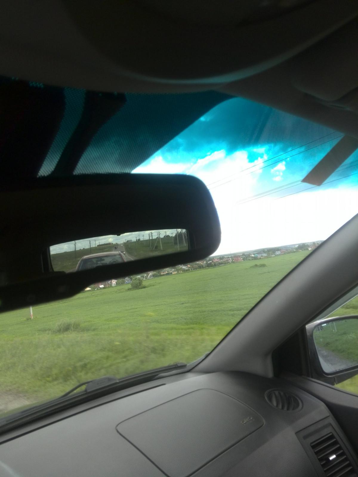

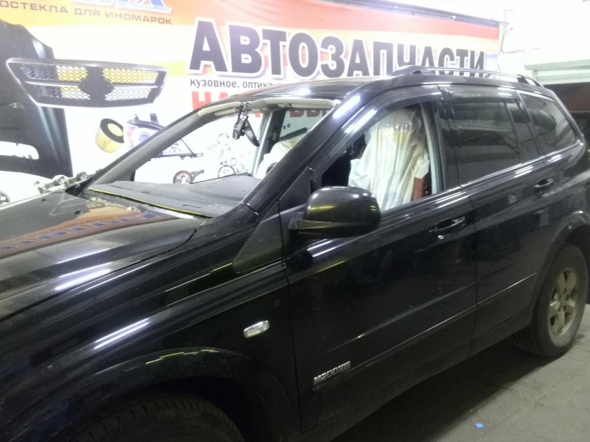

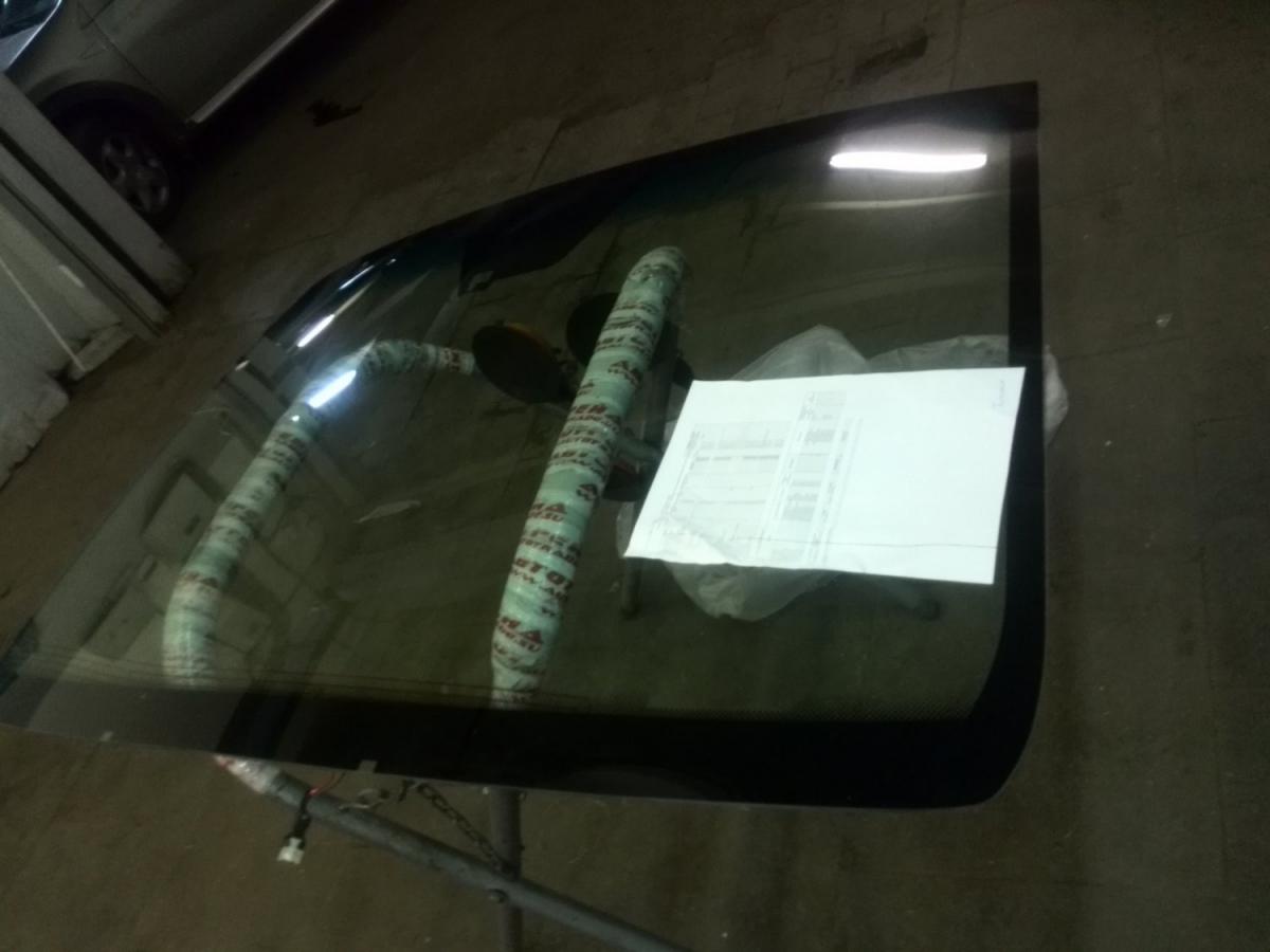

Собственно как и обещал. Пишу отчет. Поставили мне с горем пополам стекло фирмы xyg. Так говорю потому что приехав оказалось что нет его в наличии. Но пока ругался с ними подошла машина с приходом и все успешно завершилось. Правда без ложки дегтя и тут не прошло. Не правильно сняли салонное зеркало и назад пришлось уже вклеивать. Во время работы "забыли" мовилем обработать. Ну почти забыли если бы вовремя не указал)). В итоге заменя лобового вместе с установкой обошлась 3700. Стекло очень мне понравилось, разницы с оригиналом не заметил. Даже показалось что это прозрачней. Также присутствует подогрев зоны дворников и есть место под датчик дождя и света, но у меня базовая комлектация и как-то по боку)). Впринципе остался доволен. Оторванное зеркало приклеили так, что теперь даже когда саб на полную шурует, то не замечаю никакой вибрации, как это было раньше. Не в целях рекламы, а для интересующихся ставил здесь www.autosteklo.su

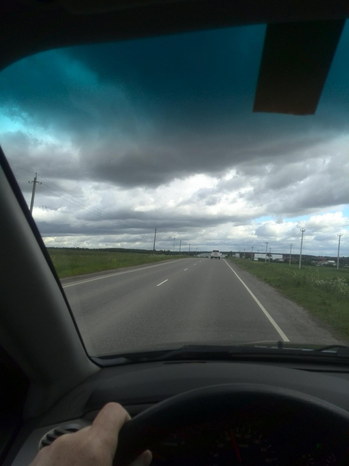

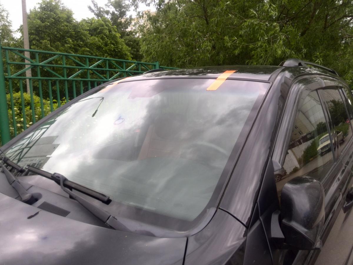

Чем-то мазали стекло перед нанесением герметика. Стекло с заменой обошлось в 5600 руб. Прождал 50мин пока других меняли, хотя приехал по записи. Сама замена прошла за 30мин. Сказали ехать можно сразу, так и доехал неспеша 60км/ч, 25км до дома.
Нигде не скрипит, как предыдущее, не подтекает, пока доволен. Почитав предыдущие вопросы, смотрел специально: искажений, пятен и т.д. на обзорной части нет, в правой части, 2см вдоль кромки есть волна и преломление через стекло, но увидеть можно только если смотришь специально, там в сырую погоду дворники не прочищают. Фото сделал, надо будет выложить.
Как будет держаться от царапин посмотрю за сезон. Пока вердикт: брэнд за 9500 или xyg за 5600, однозначно xyg.
Внимание!!! Установщики накосячили. Не работает обогрев щеток, узнал только зимой, без обогрева на щетки налипают куски льда, в снегопад, щетки не чистят.
