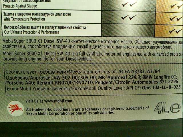

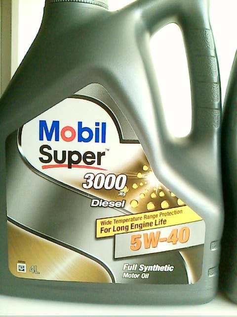

Общался со знакомыми в магазине автомасел они говорят надо смотреть на циферки с буковками допуска, а надпись дизель мол всего лишь маркетинговый хот с тем же самым составом в масле, по его совету (у них дороже 1900) заказал масло через автодок ценник 1280 со скидками за 4л. канистру.

Не у всех надпись Дизель является маркетинговым ходом, вернее у большинства крупных блендеров она (надпись) не является маркетингом. Манагеры, как правило нифига не знают и это повсеместно к сожалению. Ну или даже о чем-то ведают, то на уровне поверхностных знаний. Как правило у дизельного масла щелочное больше грубо говоря, что говорит о том, что уже масла не одинаковые. Я уже писал, что у диз масел именно диспергирующие присадки в большем количестве имеются, а они как раз не дают саже, образованной при сгорании диз топлива (а ее больше при сгорании именно солярки, чем бензина)собираться в сгустки, короче говоря благодаря им, сажа в масле растворяется равномерно, что для масла в дизеле является не плохим показателем. Просто масло будет на немного, но дольше и эффективнее бороться с образованием закоксовки в моторе. Это конечно в общих чертах.
