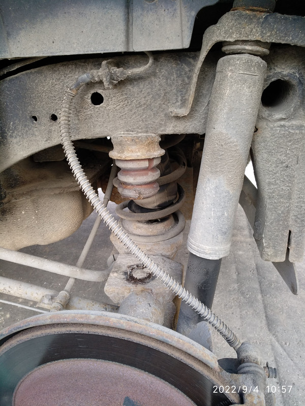

Гуру, прошу помощи. Как правильно называются и какой номер у этих отбойников-демпферов. Увидел, что снизу немного разлохматились. И за счёт чего они держатся в чашках?

за счет трения
4521008000
у вас, батенька, пробои регулярные- раз взлохматило... вам, не отбойник менять надо - а подвеску перетрахивать... пружинки менять...

Спс, пружины меняны. С этой стороны пневмобаллон в пружине окончательно сдох.
