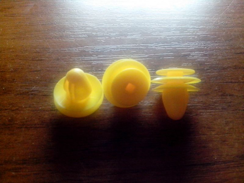

#33 dan
dan
  • 669 сообщений
Отправлено 17 March 2014 - 10:22 PM
Юра спасибо за инфу.Фсё же какие клипсы надо а то если сломается какая нибудь а в магазинах не найдёшь.Что тогда делать?
Правельнее поставить вопрос, от чего клипсы подходят?

#39 Земляк НН
Земляк НН
  • 343 сообщений
  • Город:Нижегородская область, г. Саров
  • Имя:Иван
Отправлено 18 March 2014 - 01:09 PM
На обшивку клипсы от 2110 можно поставить или заказать вот родной номер наш 7746808000
9 руб. шт.
