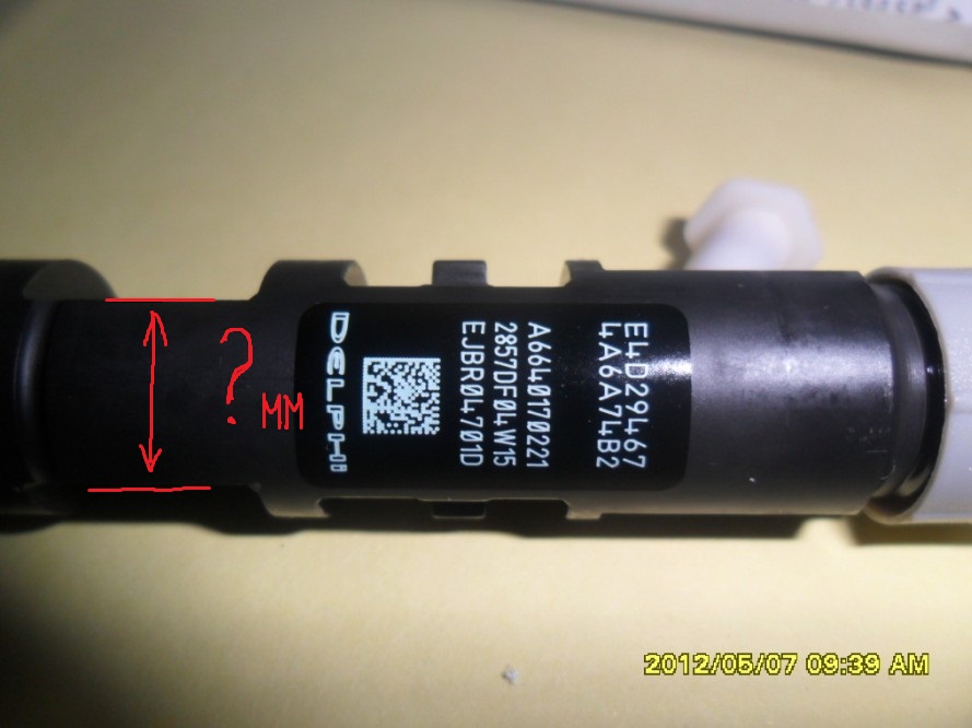

какой ширина форсунка под лапку?я ЛАШАРА :dash3: не смерил и приехал к токарю,теперь замерить нет возможности,а токарь стоит :dolf_ru_813:
такого у нас еще не было -НАФИГА?
Сама форса 17 делай на 15 если что болгаркой лишнее уберешь ,и чего ты там мастеришь?мозг что ли заработал?

мастерим съемник :ganj2:обратный молоток.один есть который на резьбу накручивается,решили сделать другой.вот пример http://www.91tools.r...owgood&num=6687.
Илья не трать время ,во первых стоят на машине и стучать тяжело .стоят рядом и долбить еще трудней руки отвалятся, ты привязываешь обратный молоток к потолку и долбишь ,или надрезаешь бортик или сверлишь в нем отверстие и втыкаешь сверху молоток,,молоток не должен играть иначе он сломает форсу
Г образная фиговина не подходит к нам ,удар не тот и ломается на ура

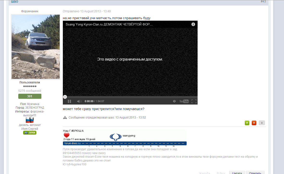

Сергей что за хигня?зачем ты так сделал? :8):
