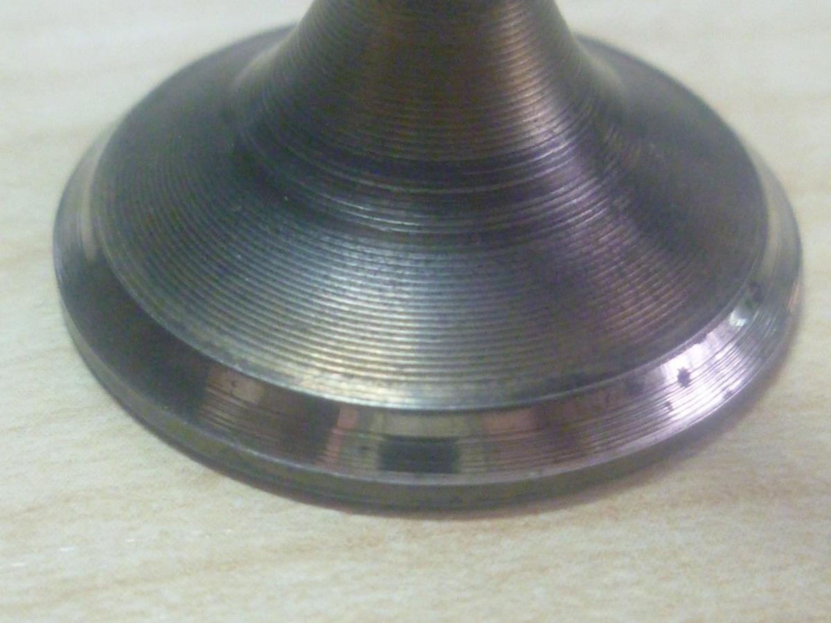

#322 mix55
mix55
  • 193 сообщений
  • Город:Омск
Отправлено 03 July 2017 - 02:57 PM
ЕГР глушили?
Если есть возможность, сфотографируйте.
Егр я заглушил 10000 км назад. Т.е. 120тыщ км он проездил с егр.
Забирать буду с сервиса - сфотаю

Отправлено 03 July 2017 - 07:40 PM
ЕГР глушили?
#327 mix55
mix55
  • 193 сообщений
  • Город:Омск
Отправлено 03 July 2017 - 07:43 PM
ЕГР глушили?
Да да. Примерно то же)
