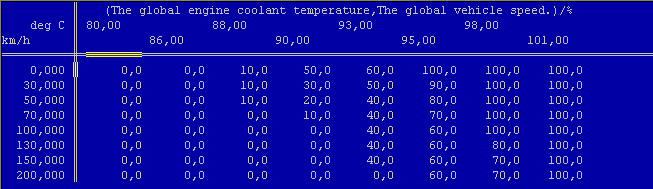

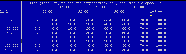

по просьбам трудящихся выкладываю знание по самостоятельной регулировке температуры ОЖ включения вентиляторов для евро-3.
тынц
заводская версия
стоматологи рекомендуют
Сообщение отредактировал Vahmurka: 13 January 2015 - 05:18 PM
#347 хант
  • 3344 сообщений
Отправлено 13 January 2015 - 07:22 PM
Роман привет,подскажи вот я по твоему совету подключил бенз вентилятор к левому вентилятору кондиционера,он будет работать при включем кондиционере, или при поднятии температуры до 95 градусов.
#348 Vahmurka
Отправлено 13 January 2015 - 08:22 PM
все будет работать. автоматический выбор 2х скоростей в зависимости от потребности
