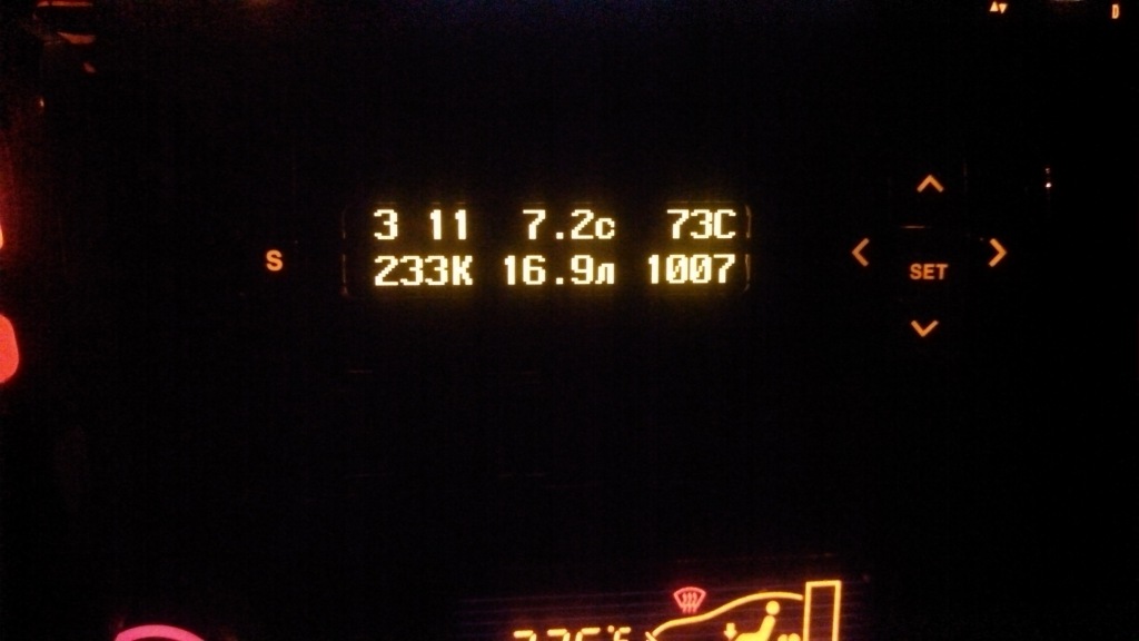

Эх, не читает Рома мои темы (( вброшу сюда
Приговори пожалуйста что нибудь =)
если вкл зажигание подольше то 106 появляться стала как родная.
датчик наддува меняный полторы тысячи назад)))
а так скатался отец в деревню,насобирал:
и это,что вместо интеркулера то поставить ? ))
а ещё когда глушишь мотор,то модулятор начинает с пердежом всасывать воздух,с чего бы ? )

106/108/1109 - датчик наддува склеил ласты. совсем. видимо в процессе умирания случился мало-мало передув и интеркуллер сказал чпок :russian_ru:
1102 - побочный эффект.
модулятор хочет почистить перепускной клапан в штоке
Сообщение отредактировал Vahmurka: 04 May 2015 - 09:41 PM
кулер давно такой на самом деле ))
датчик наддува жалко.. он сцуко новый =( полторы тысячи прошел,придётся из запасов вернуть родной )
#3575 Vahmurka
Отправлено 04 May 2015 - 10:23 PM
достань и посмотри в него - может таракан какой заполз? :unknw:
#3576 x-soft
x-soft
  • 2284 сообщений
Отправлено 04 May 2015 - 10:36 PM
Датчик кстати не много другой по виду внутренностей ))
Может быть временный глюк,папа в деревню валил до 156км/ч, по гпсу его отследил )
Хотя с другой стороны начинает ругаться 106й ошибкой просто при вкл зажигании ((( если подольше постоять.
#3577 Vahmurka
Отправлено 04 May 2015 - 10:39 PM
вааще другой... ищи таракана
