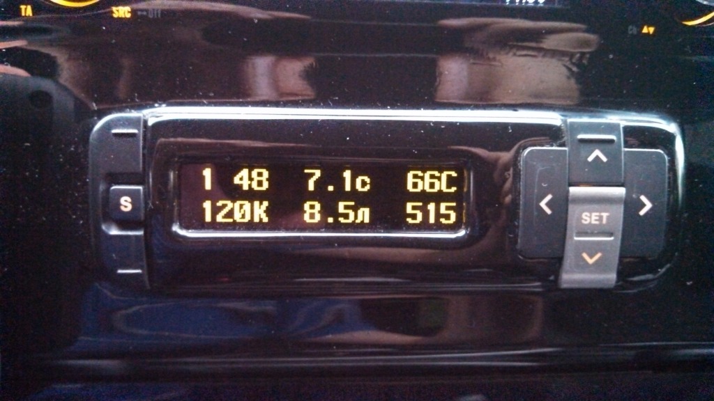

Всем привет. Ехал с деревни, калужская облась, почти без пробок и резких стартов\торможенй (как пенсионер)
Скорость 90-120км\час. Обороты не более 2300об\мин.
P.S. Расход реально "упал" после удаления интеркулера, в котором было два лишних отверстия. Видимо с нормальным ИК должно быть максимум на 0,5% больше. Не более. :unknw:
