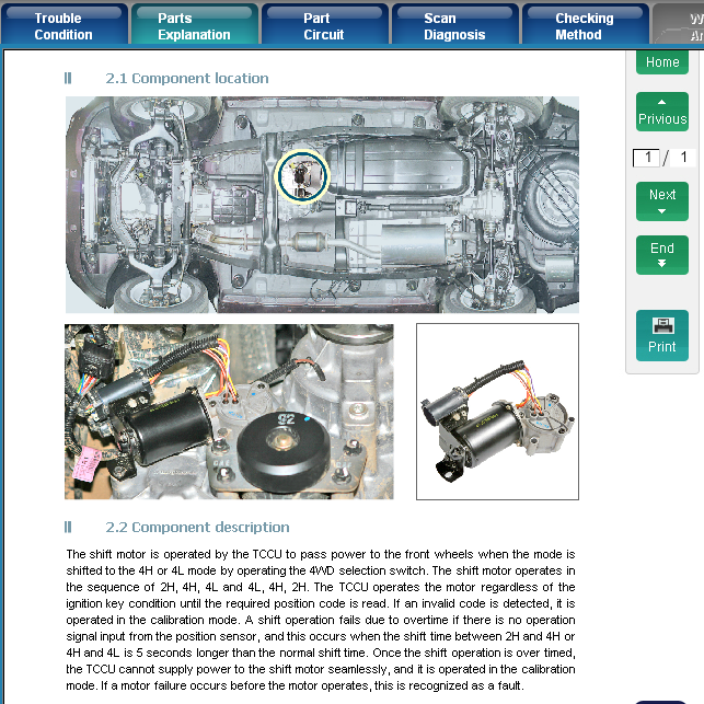

Роман, прости что не в тему, но в профильной теме тишина, а хочется знать что это такое. Здесь всё таки больше народу крутится, может кто знает
Помогите расшифровать ошибки Р1806, Р1815 и Р1842. Перерыл весь интернет (может лопата хреновая), но не нашел таких. Знаю, что ошибки относятся к раздатке. Можете тыкнуть носом где написаны эти ошибки
Р1806 - CAN bus off. The transfer case control unit monitors the CAN communication, and sets a diagnostic trouble code (DTC) if the transfer error occurs for over 255 times.
Р1815 - Abnormal CAN neutral signal. The transfer case control unit monitors CAN communication, and sets a diagnostic trouble code (DTC) if there is no neutral signal input for 1 second via CAN communication.
Р1842 - Short to ground in shift motor output circuit. The transfer case control unit monitors the shift motor, and sets a diagnostic trouble code (DTC) if the signal value indicates a short circuit to ground for 1 second or longer.
короче сгнила твоя проводка :sorry:
Спасибо :pif: . Ох, пойду на трассу торговать собой, походу ещё форсы умирают, крепления кузова, да и цепь грм дает о себе знать :hang1:
