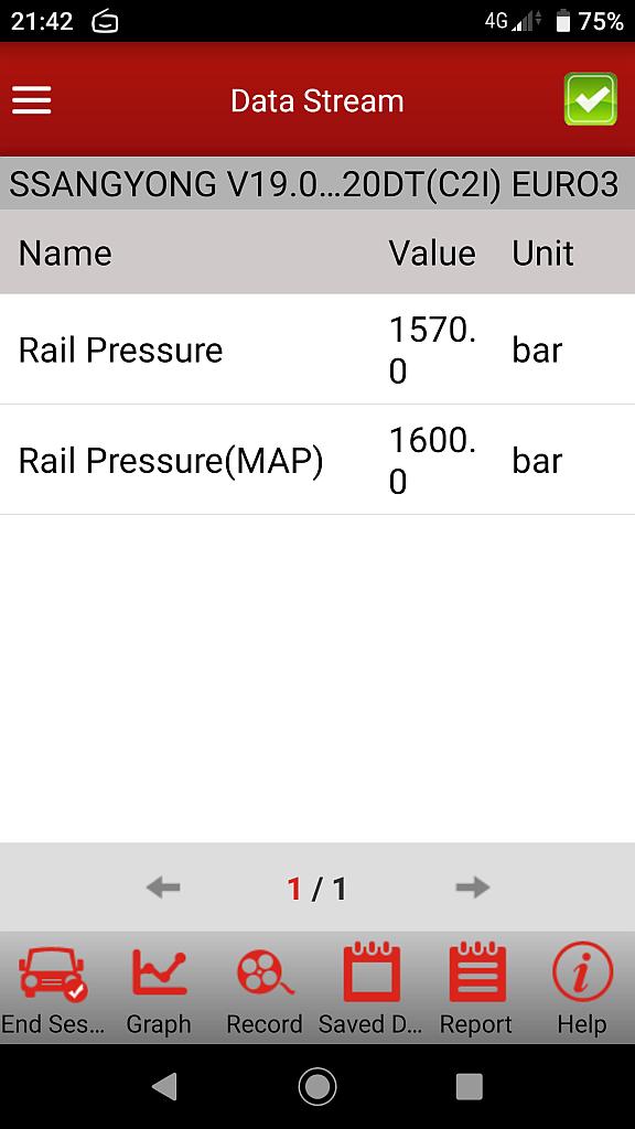

Отправлено 13 July 2019 - 12:53 AM
учитесь товарищи у камрада dan! активировали круиз, до кучи отдиагностили.
293к, форсунки родные, тнвд родной, турбина родная. все в ИДЕАЛЬНОМ состоянии.
прошит с апреля 13 года :d_sunny:
