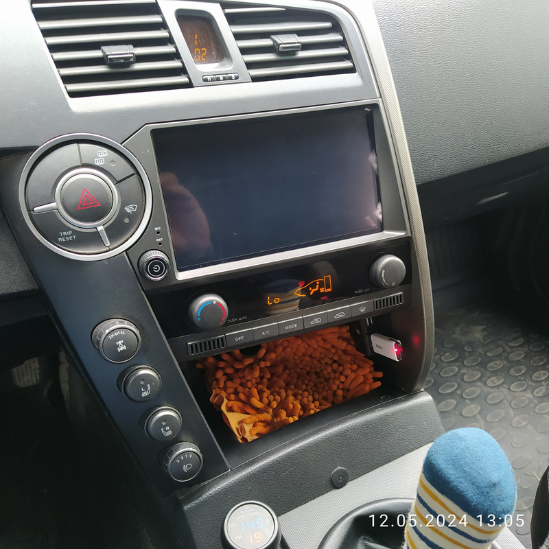

Так что есть смысл брать магнитолу вообще без кнопок.....
Единственно, что "не очень" - отсутствие слотов для внешних карт памяти, которые при маленькой внутренней (а именно такая на дешевых) компенсируют этот недостаток.
У меня уже года 3 стоит аналогичная, на вид один в один как Ваша, по памяти только чуть побольше.
У моей есть 2 USB порта, выведены комплектными кабелями в бардачёк, поэтому внешняя (дополнительная) память организуется USB-флешкой.
По поводу кнопок, тоже так думал поэтому и взял без кнопок, но с чуть большим экраном. Потом пришлось сделать наэкранные полупрозрачными кнопки (приложение Overlays) с самыми часто-используемыми приложениями (Музыка, Радио, HOBDrive), навигатор назначил на кнопку руля.
