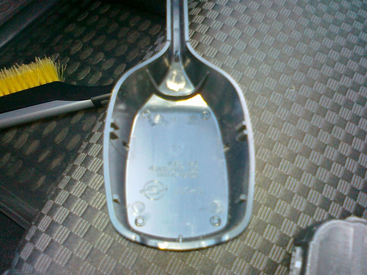

Кукас, просто вставить два гвоздика, нажимать не недо? Вставил шило такого диаметра, крышка пластиковая двигаться не начала.

Кукас, так как орудовать гвоздиками?
Вставляю, ничего не происходит... Надо давить, или в сторону куда-то отводить?

вот,все-таки,снял его. крышку оторвал вместе с датчиком(на стекле приклеена основа,а на неё защёлкивается датчик,так,что ни чего не сломал). на крышке два выступа,как понял, надо вставить гвоздик и потянуть влево.
фото не очень.
Сообщение отредактировал MAKS_A: 27 February 2013 - 04:16 PM

Огромное спасибо за фото!!!
Буду пробовать!
Вставить и слегка сжать "шляпками" друг к другу. Приэтом корпус слегка расширяется и зацепы отщёлкиваются. Как то так.

Как обещал докладываю!
Взял одно сверло 2.8 диаметра, вставил в правое отверстие, немного потянул к центру и эта крышка легко снялась, далее вытащил разъем сверху. Теперь все идеально!!! В положении авто ничего не включантся, пауза первого положения щеток регулируется колесиком! В общем именно такой алгоритм как я и мечтал!
