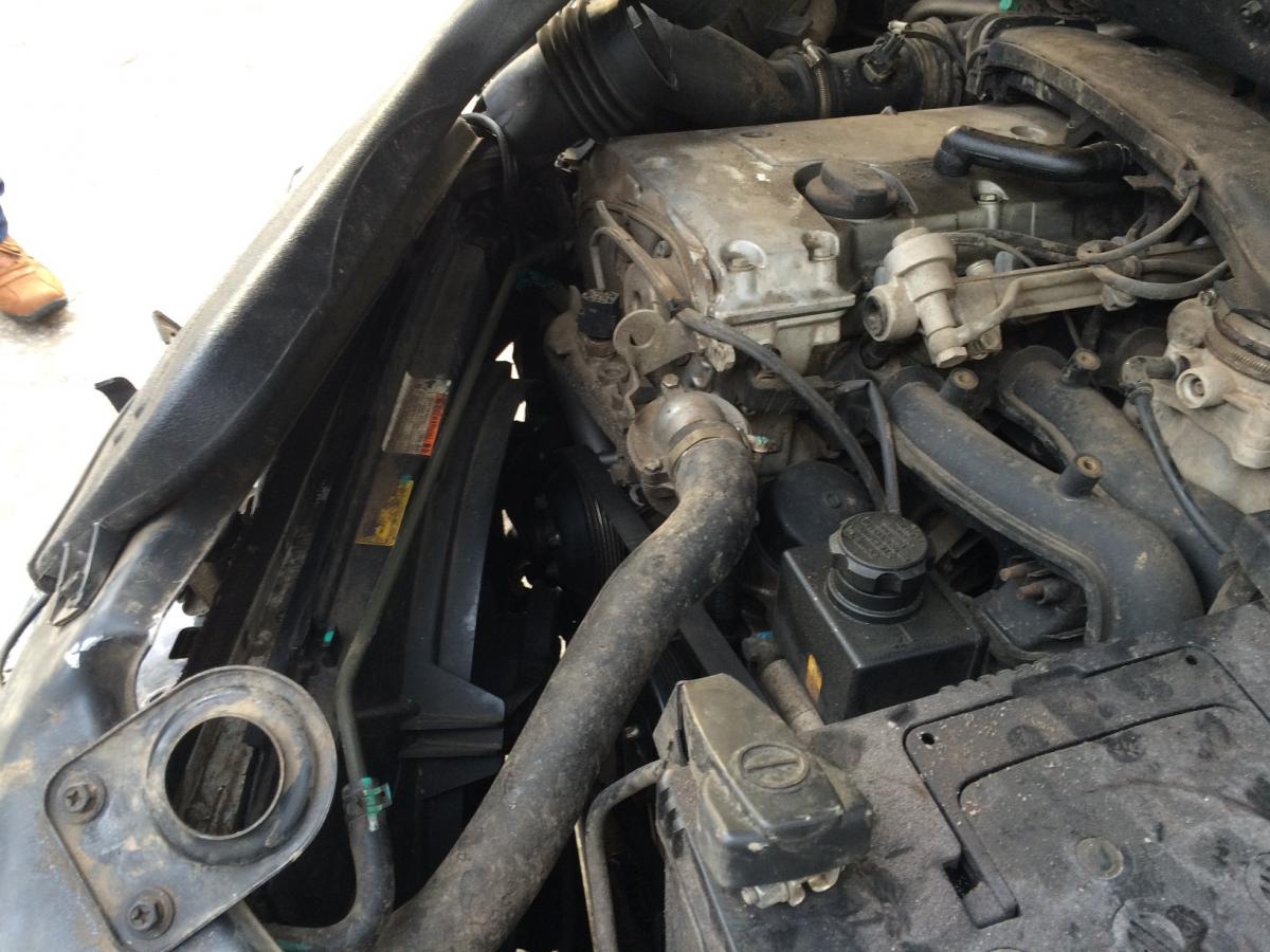

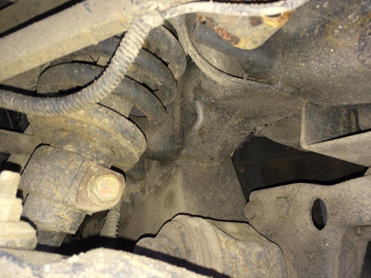

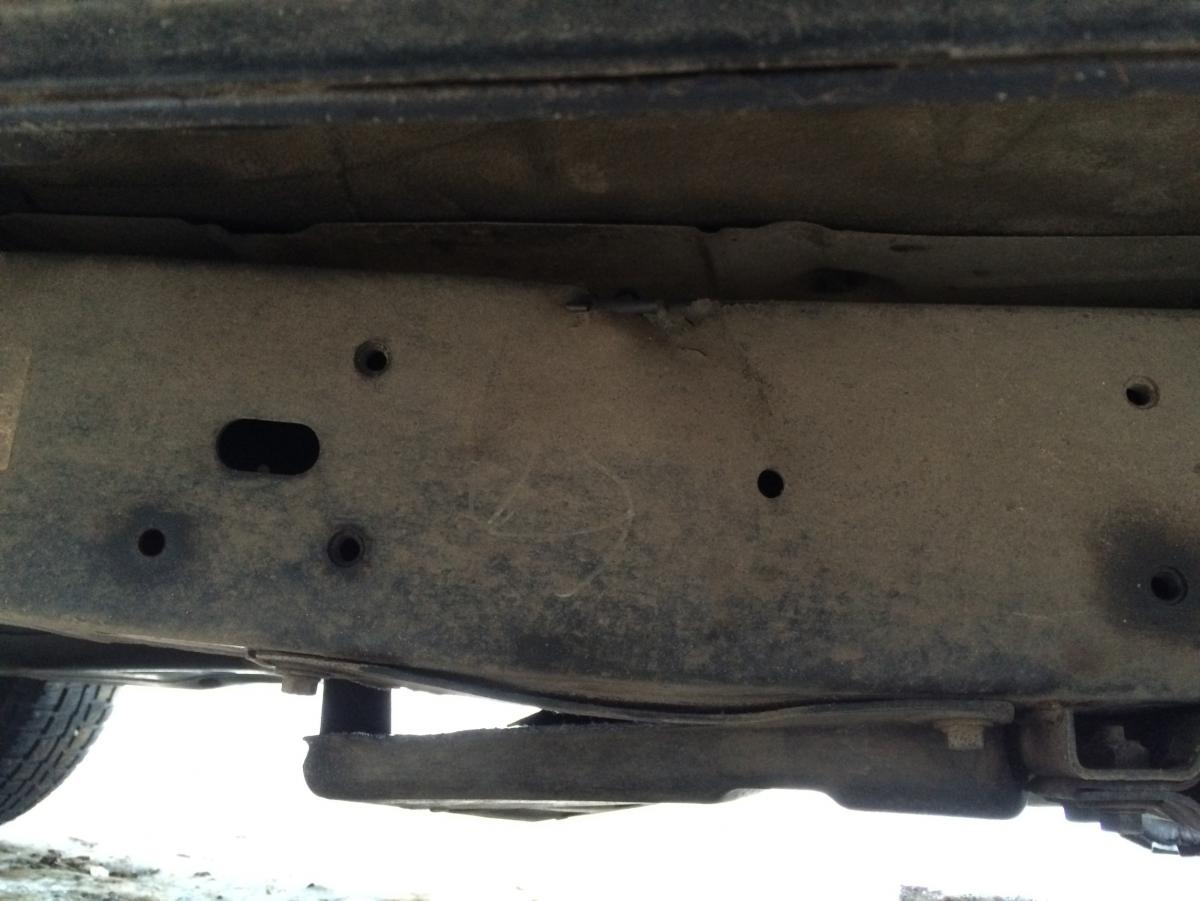

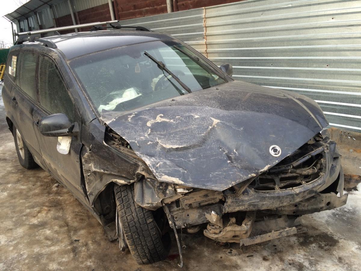

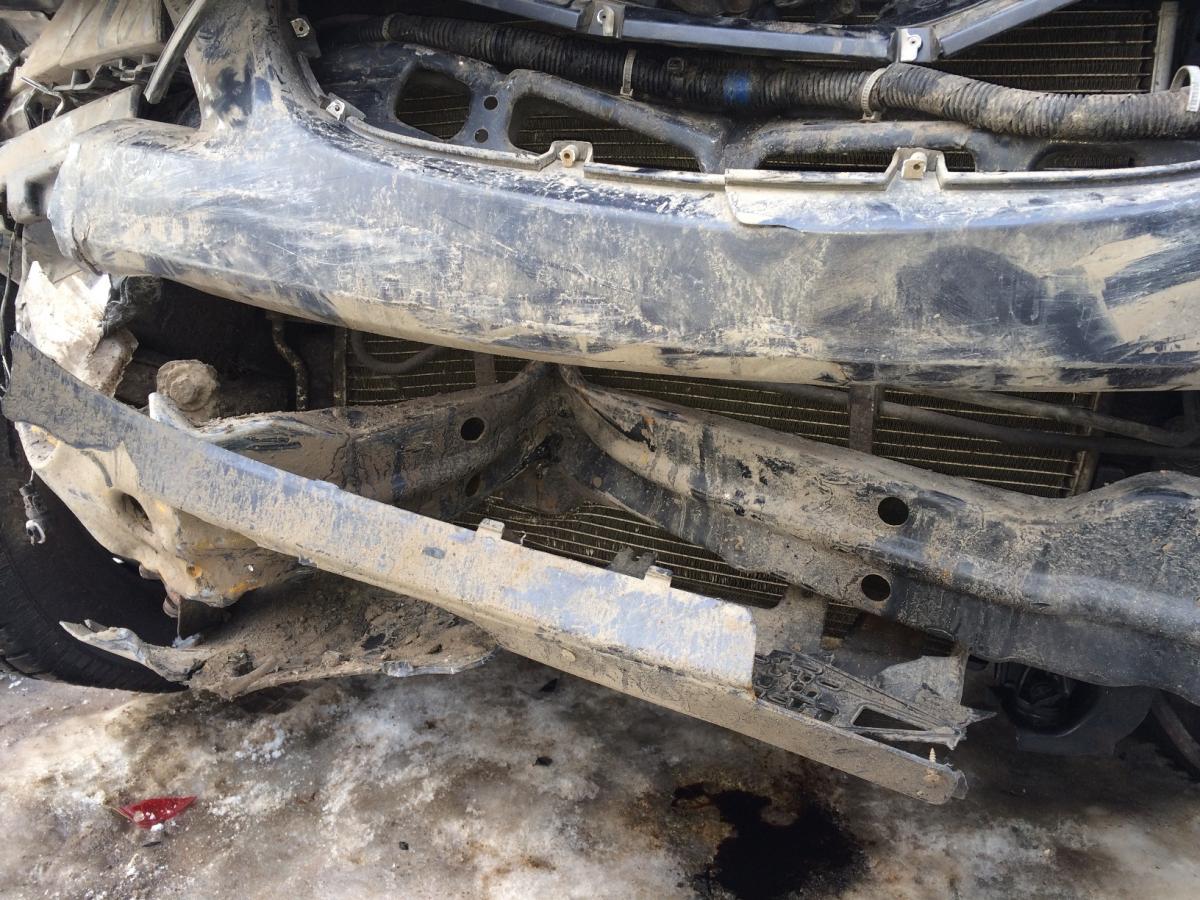

Друзья! Раздолбал я свой кайрон об выехавший на встречу мне Форд Гэлакси прямо на Старый Новый год, 14.01.15г. Одно хорошо - все живы, только у водителя Форда перелом ноги (положили в больницу), а у пассажирки легкое сотрясение мозга. Форд, конечно под списание (удар в правый бок на скорости 80км/ч), а вот про своего кирюху хотелось бы уточнить у знающих и опытных долгожителей данного форума.
Так вот. Стоит ли заниматься восстановлением авто с погнутой в 2-х местах рамой (интересует больше в финансовом смысле, или же продать как есть)? Если да, то кто у нас в МСК грамотно этим занимается.

раму меняют как правило. примерно также выглядел кирюха, поле столкновения с мимо пробегающей елочко !мне насчитали 810тр (правда страховая)
#219 avto111
Отправлено 18 January 2015 - 10:12 PM
Поинтересуйся в гаи по поводу замены рамы. Если действительно как здесь, то машина в тотал.

На первый взгляд, все восстановимо, и движок цел со всем навесным, даже ремень не порвался. Но вот рама огорчила. От удара кузов ушел вперед - видно по накренившимся опорам.
