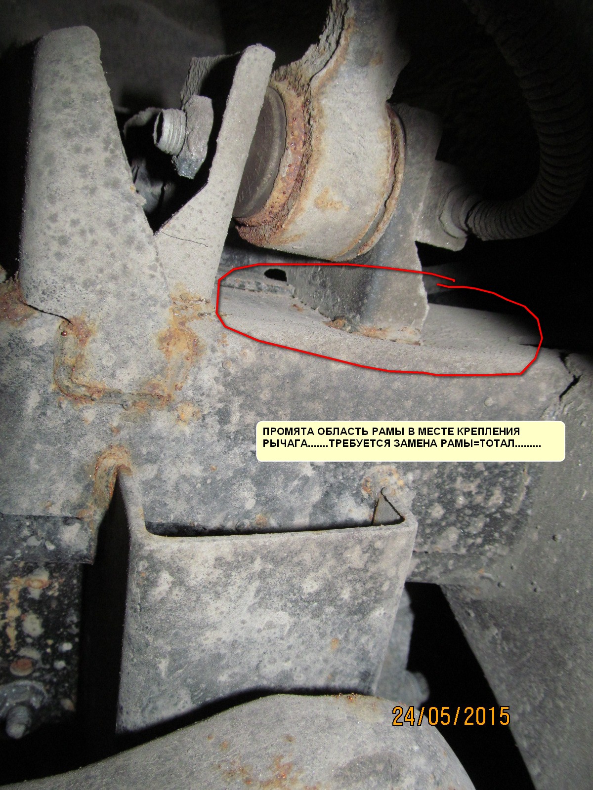

Чтобы не плодить темы, напишу тут. Есть Kyron после ДТП, есть его правое переднее колесо стоящее под углом. Автомобиль на ходу, медленно может передвигаться. ОД утверждает, что смялась область рамы в области крепления рычага, требуется замена рамы - тотал.
Привет. Я бы попробовал вытянуть это место или гидравлическим домкратом вставленным внутрь рамы или железнодорожным с подкладыванием брусков. Замена рамы это скорее всего развод на деньги. Имхо :unknw:
Спасибо, тоже так думаю.

Не то что бы развод, просто у официалов ремонт через страховые(документы) делается только заменой.
Передавил провод в косе, изолентой подмотать, да вы что - замена всей косы...

Отправлено 01 June 2015 - 02:38 PM
Непонятно, как там рама могла погнуться, основной удар был в правую дверь, а тут чем вогнуло? Жаль не могу слева посмотреть, может это естественный изгиб?

Страсти-мардасти, считаю, отсутствуют.
Имеется локальная деформация на малой площади.
Положение рычага может быть исправимо просто его перемещением посредством развального болта.
Съездите к нормальному мастеру, где он точно скажет, восстановится ли его нормальное положение.
Если нет, то придется снять рычаг, надрезать не до конца кронштейн (приваренный к раме), под которым деформирована рама, отодвинуть его от рамы на глубину деформации и заварить.
Есть небольшая проблема, могу это сделать только у дилера.
Как мне казалось, чем меньше площадь, тем сложнее ее деформировать, как ее так выгнуло - непонятно.
Посмотрел схему рамы, это место и не должно быть ровным, по схеме, имеет изгиб. Нужно смотреть вторую сторону.

Есть небольшая проблема, могу это сделать только у дилера...
По ржавчине на фото подумалось, что автомобилю на фото лет 6-7.
Если привязаны к ОД, зачем спрашивать совета?
Считаете, что ОД будет слушать мнения с форумов?
Не смешно  :dolf_ru_535:
Не смешите, узнаю для себя масштабы бедствия и ремонтопригодность в принципе. В живую повреждений не получилось увидеть, все со слов и с фото.

Как какой- никакой специалист по кузовному ремонту имею сказать:
1)  Чтобы обнаружить деформацию рамы нужно ее промерять по контрольным точкам в двух (!)  плоскостях. "На глаз" миллиметры не поймаешь.
2) В 90% случаях деформированная рама подлежит замене.
3)В  оставшихся 10% случаях клиента можно развести.
