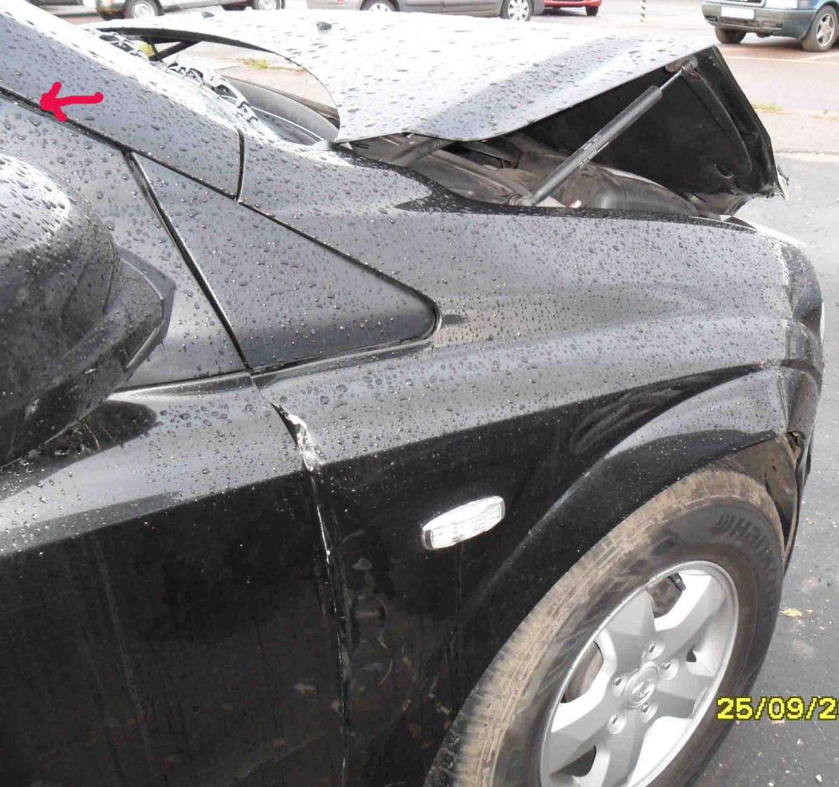

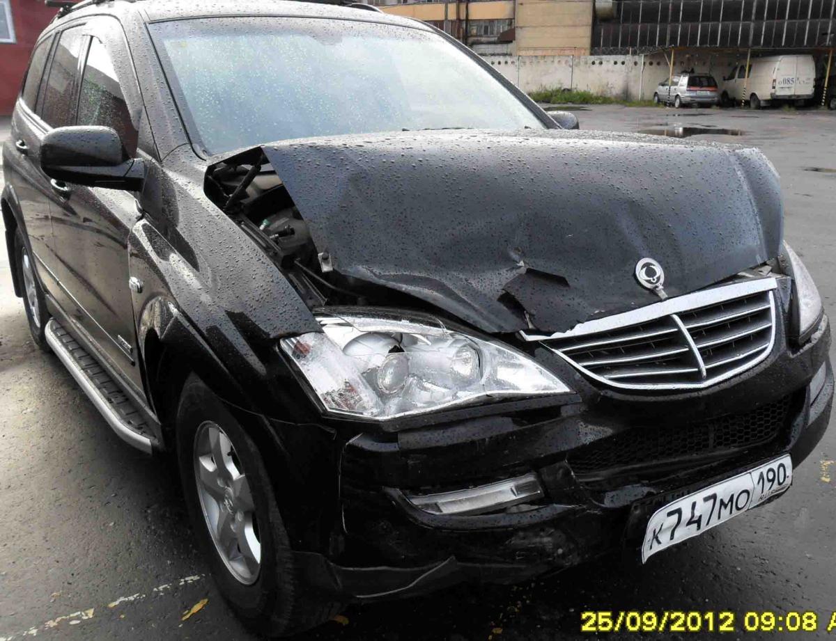

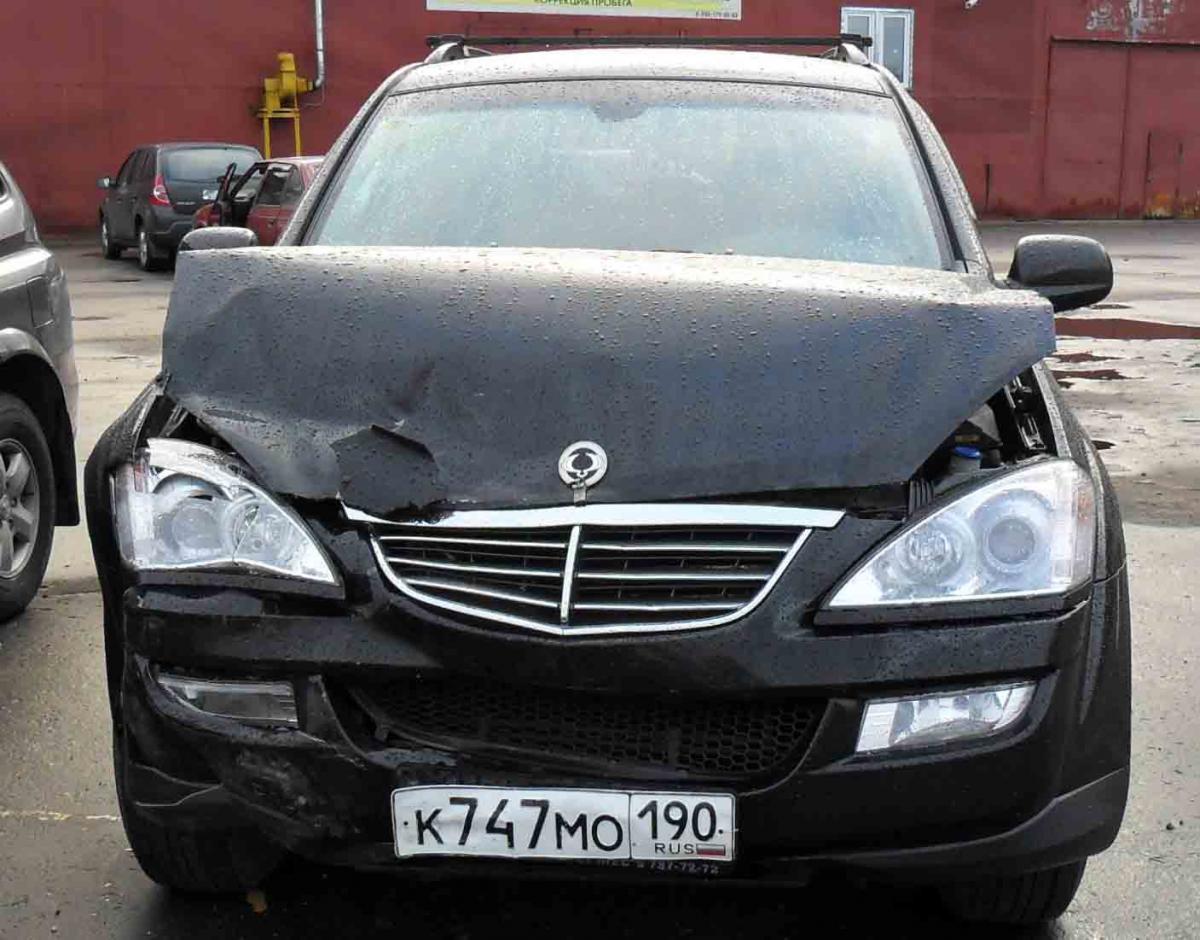

Произошло ДТП на кирюхе, на скорости примерно 60 км.ч. влетела в зад хендэ элантра. Удар не прямой, получилось моя правая часть морды влетела в левую часть зада. У меня соответственно пострадала правая часть морды, зад элантры в труху, авто стало хэчбэком. На сервисе говорят морду у кирюхи вытянем, еще напугали что вроде бы не сильно, но пострадала рама, нарушилась ее геометрия, говорят будут смотреть, также в утвердительной форме говорят, что это тоже можно вылечить ремонтом на стапеле. Посоветуйте как поступить, ремонтировать раму или стоит задуматься о ее полной замене. Кирюху отдала на ремонт не к официалам, а к проверенному человеку, который занимается именно ремонтом авто после серьезных ДТП.
Да ничего раме не будет от какой то сраной элантры. Вот если б в бетонный блок на этой скорости влетела, тогда пожалуй её и повело бы. Надо снять бампер - тогда сразу всё ясно станет насчёт рамы.

Удар был не скользящий, элантра успела практически остановиться, а я увы нет, остановилась только на ее заду, так я еще эту дурынду загнала под полуприцеп фуры. Бампер сейчас на кирюхе уже снят, то что я увидела меня не обрадовало, справа на морде получилась складка, да еще и правая сторона от удара немного стянула на себя левую, удар пришелся прямо в рог на раме, как вы говорите. Стапель на сервисе есть, сказали, что морду всю вытянут и будут смотреть раму, но пугают, что это не очень хорошо для авто, рама теперь будет слабая, потеряет часть своей жесткости. Еще такой вопрос, может кто подсказать, при ударе подушки не вылетели, я была пристегнутая, но все-равно полетела на руль, в итоге то ли руль провалился во внутрь, то ли торпеда от удара слетела, но по зазорам вроде стоит на месте. На сервисе не могут пока понять в чем дело, правда торпеду пока еще не разбирали, замок зажигания провалился на три сантиметра во внутрь, рычаги на руле оказались все зажатые, кто-нибудь знает что это может быть, руль сложился, есть на некоторых машинах такая система безопасности или на самом деле торпеда могла слететь.

Глядя на фото мне кажется, что удар не особо криминальный, я думаю можно потянуть и всё встанет на место на счёт потери жёсткости сервисмены жути нагоняют. Если бы раму пришлось греть для того, чтобы вытянуть тогда я бы с ними согласился.
