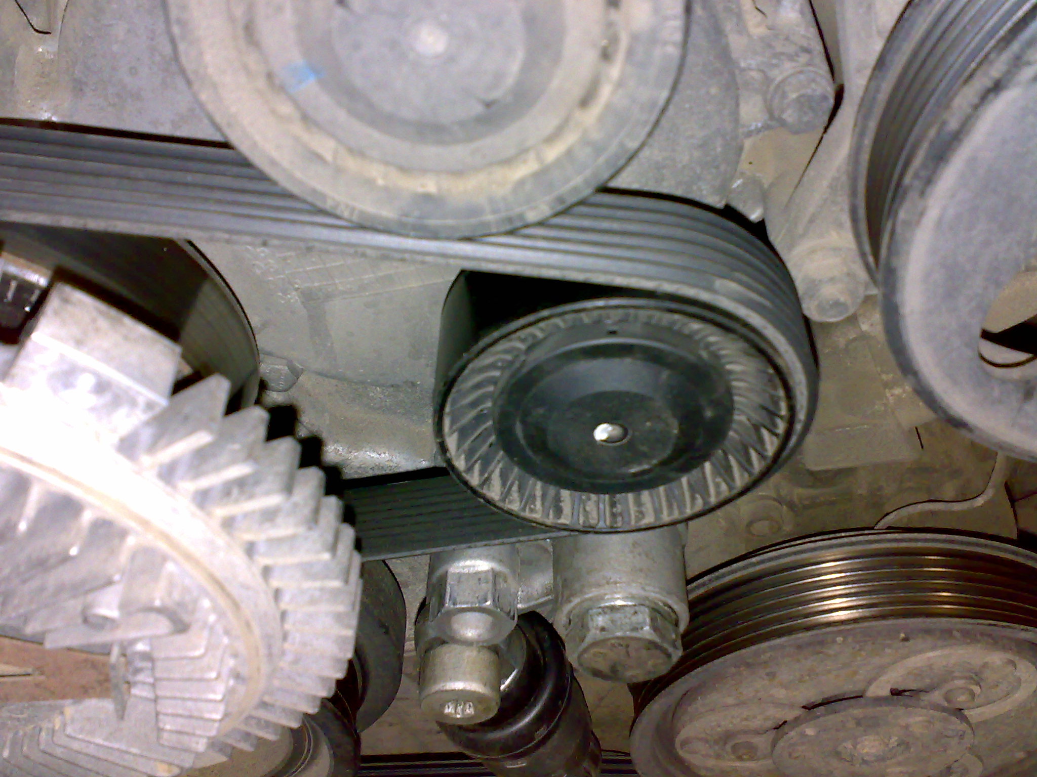

#131 Мах
Мах
  • 22 сообщений
  • Город:Червоноград
Отправлено 02 August 2011 - 01:46 PM
На скоко я понимаю - у мен та же проблема....
#132 brewster
brewster
  • 1302 сообщений
  • Город:Пущино
Отправлено 02 August 2011 - 02:37 PM
Именно!

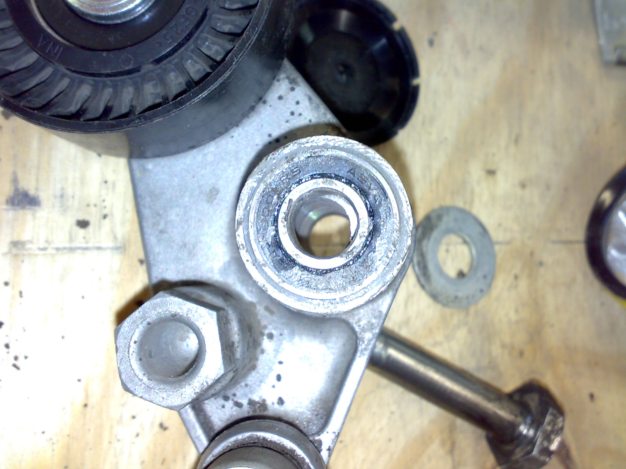

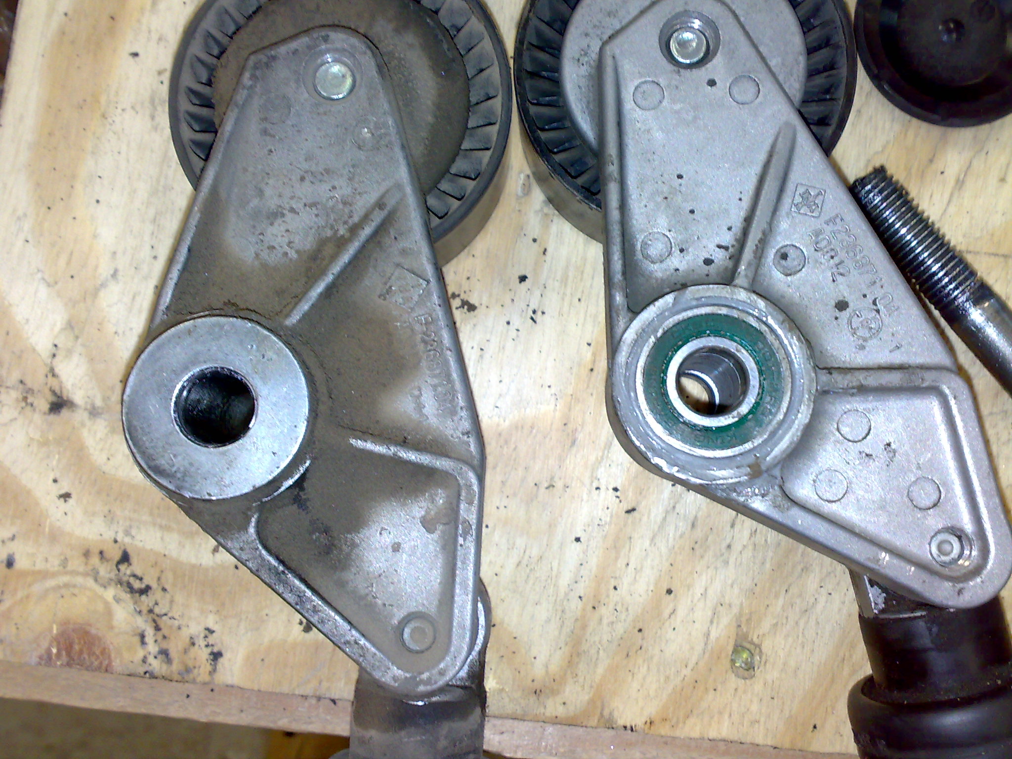

Отправлено 15 August 2011 - 01:24 PM
всем привет воплатил в жизнь свою мечту поставил два подшибника в место втулок вот фото
P.S поставил на обкатку пока нормально (дальше будем посматреть)

#136 aspirin2010
aspirin2010
  • 110 сообщений
  • Город:МОСКВА
Отправлено 16 August 2011 - 05:27 AM
всем привет подшибник шариковый (12x28x8) номер для заказа на exist 60012RSC3 нужно проточить с двух сторон под подшибник и во внутрь между ними поставить втулку
#137 Msk-199
Msk-199
  • 2330 сообщений
Отправлено 16 August 2011 - 07:44 AM
Т.е. в корпусе натяжителя нужно проточить посадочное место под подшипник?
Чем точить то фрезой?
#138 I man
I man
  • 68 сообщений
  • Город:Алексин
  • Имя:Валерий
Отправлено 16 August 2011 - 07:50 AM
Андрей, спасибо!
#139 aspirin2010
aspirin2010
  • 110 сообщений
  • Город:МОСКВА
Отправлено 16 August 2011 - 08:31 AM
да если есть токарь или фрезеровщик то к нему чтобы запресовать без клея.
а если нет тогда коронкой на 28 и вклеивать поксиполом,чтобы держался клей на подшибнике сделать борозду по кругу болгаркой.
втулка родная обрезана в размер между подшибниками она не даст сдавить подшибники болтом.
торцы втулки обточить на камне на конус чтоб соприкосалось только на внутренею обойму подшибника.
родную толстую шайбу обточить на камне на конус чтоб соприкосалось только на внутренею обойму подшибника.
а переднию тонкую шайбу заменить на меньший диаметр м12.
в толстой шайбе отверстие не (12мм)!!! отрезал от родной втулки посадочное место и вставил во втутрь этой шайбы чтобы сцентровать.
если есть токарь то выточить новую шайбу.
