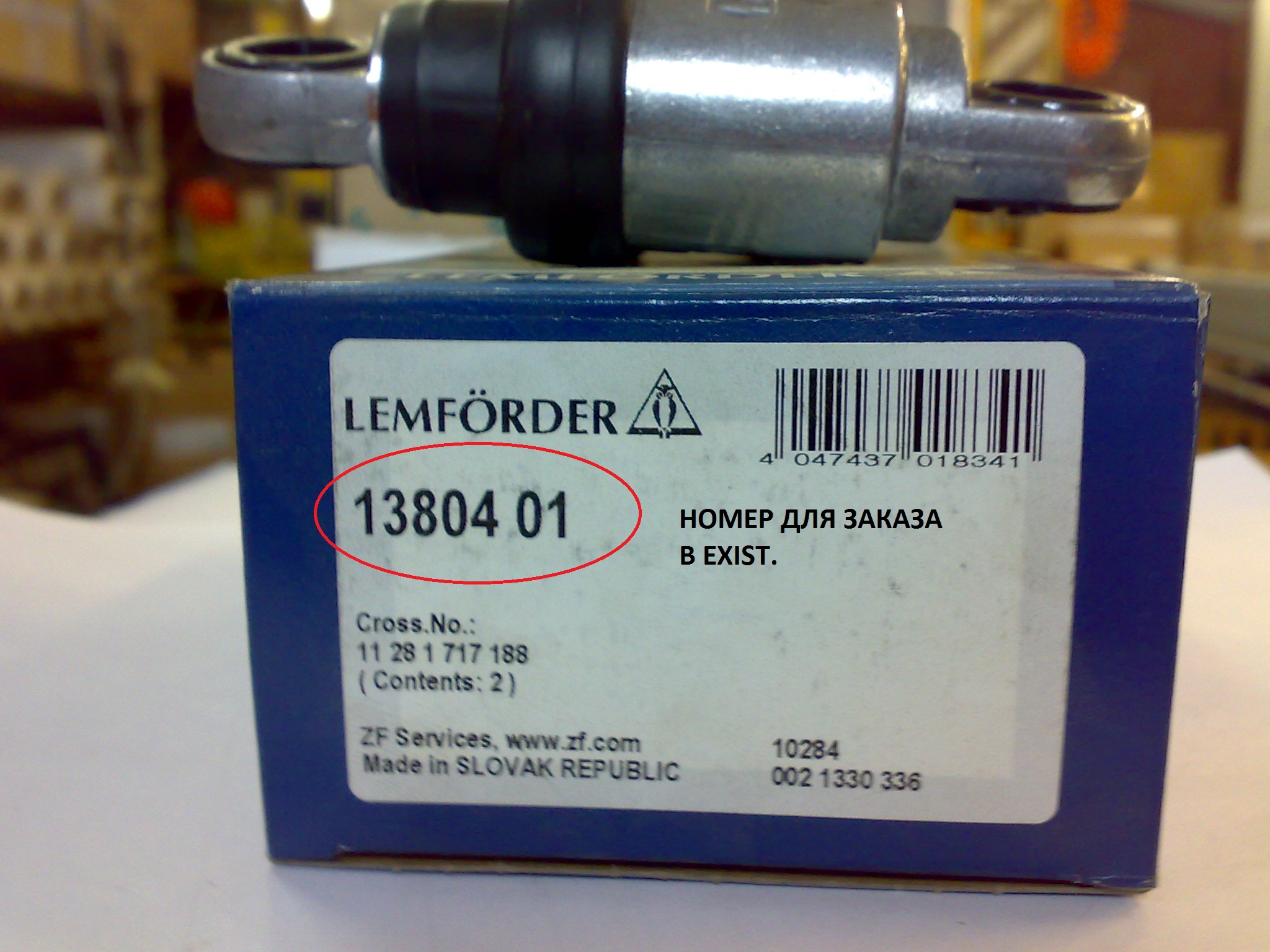

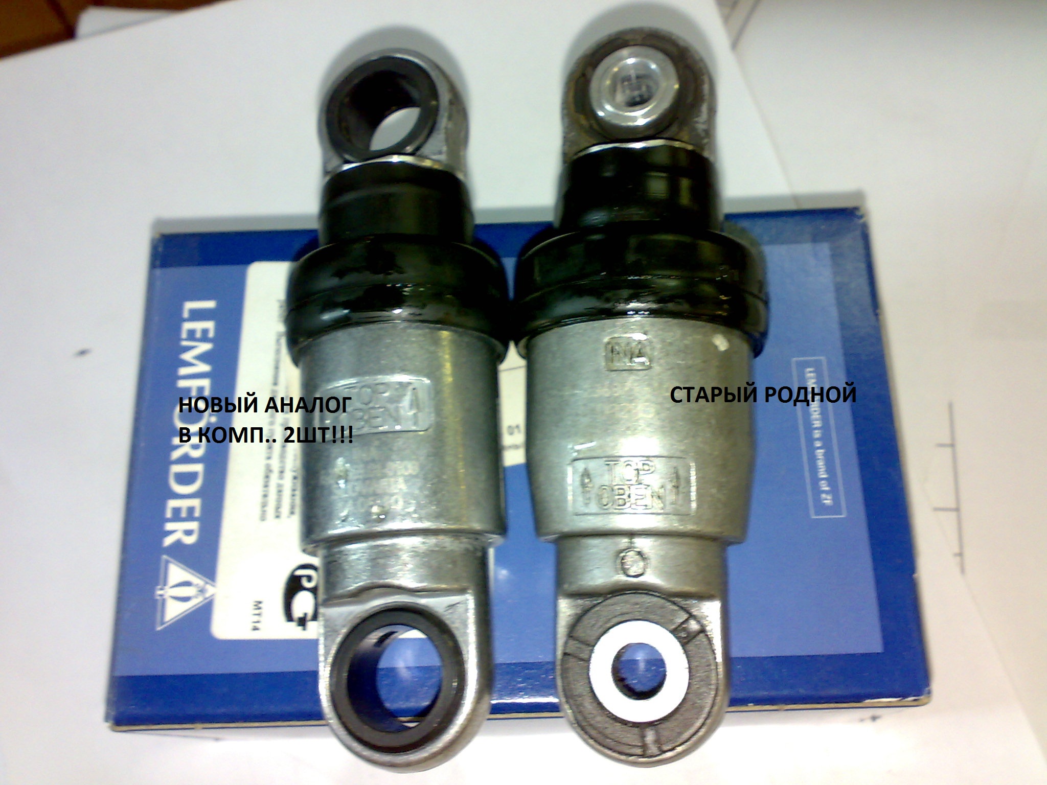

было тоже самое купил такой комплект в коробке лежат 2шт один про запас.

втулки одинаковые спокойно встали
на фото втулки я снял ( на новом )
