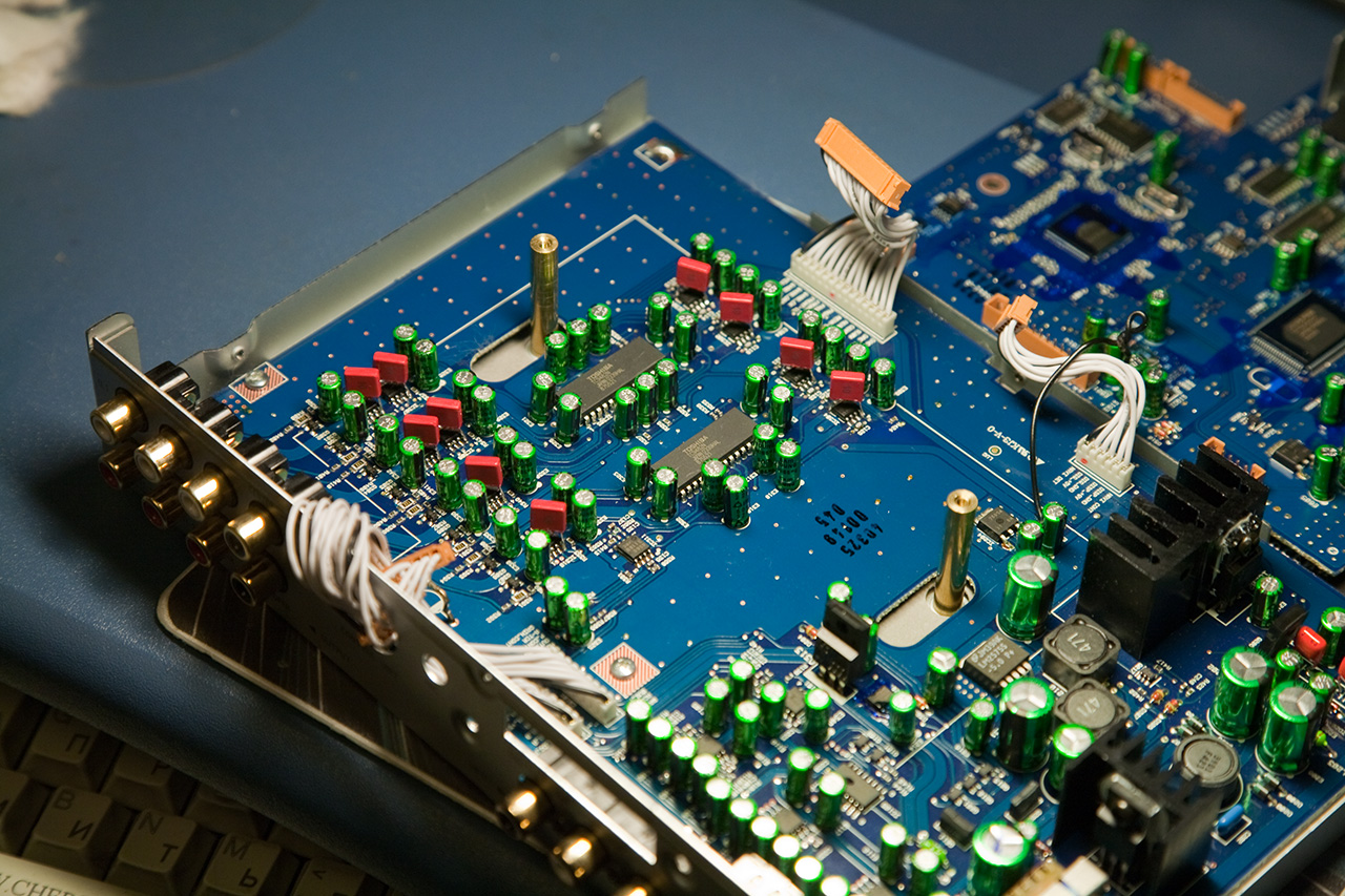

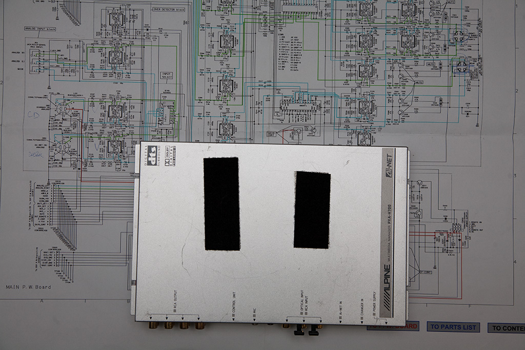

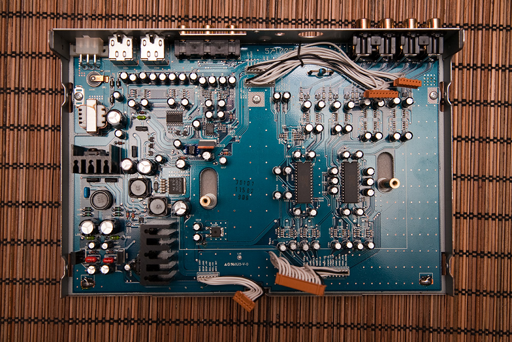

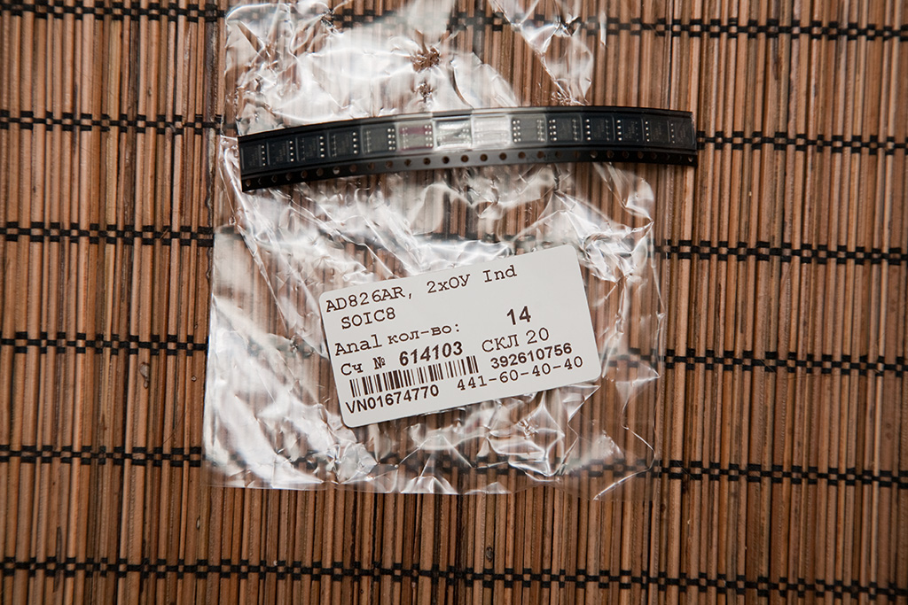

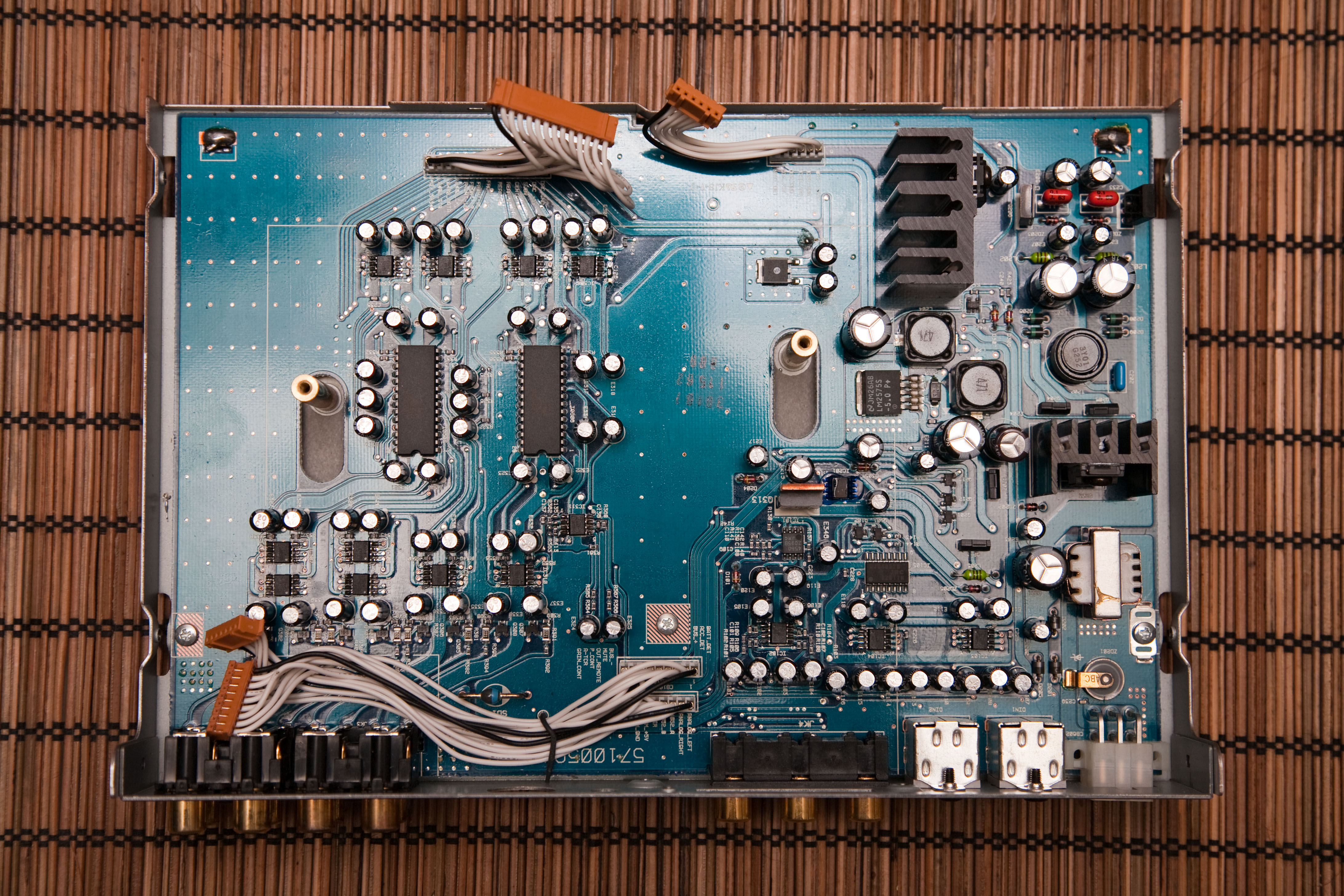

трешка ага!
еще можно над процом немножко поглумиться - 701й потом значительно интересней играть начинает
