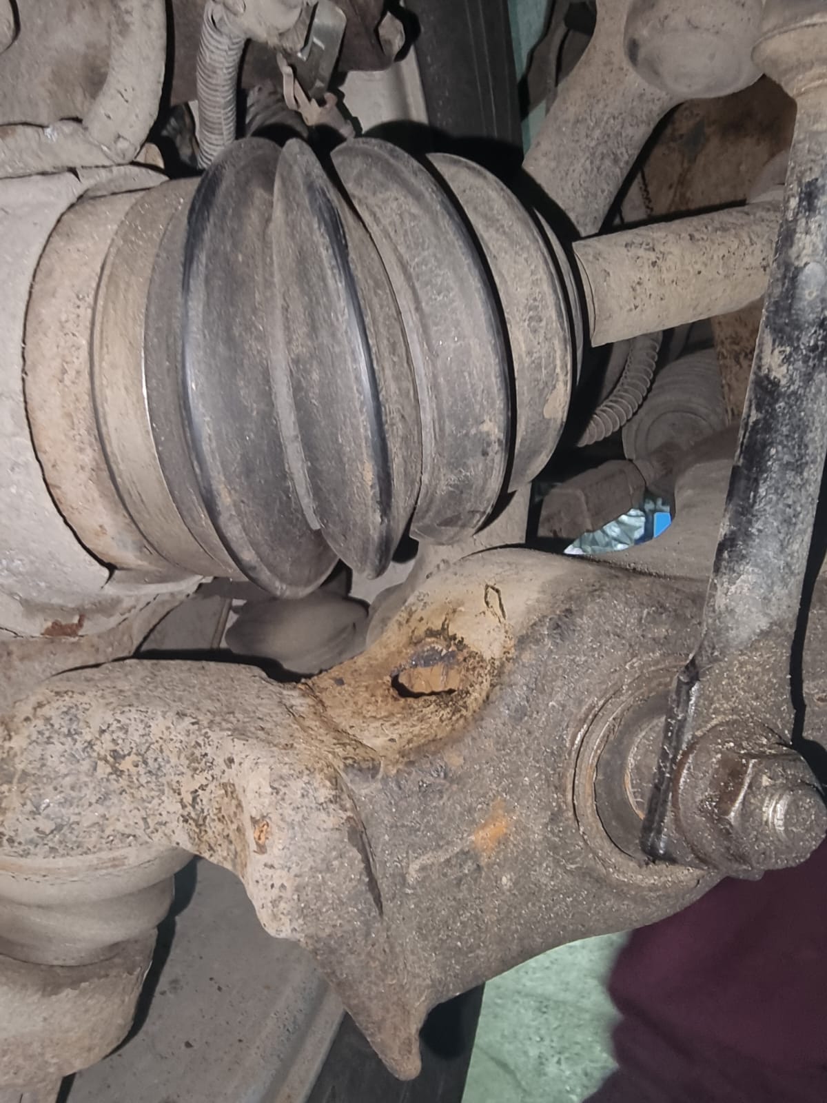

Отправлено 02 October 2025 - 11:12 PM
115тык,верхние заменил на 100тык,так ка шаровые кончились,по нижним шаровым всё норм но вот коррозия не видит преград для своей деятельности((( будем менять

Да, нижние рычаги гниют и ломаются, начинается с появления отверстия вверху ,где шаровая крепится! Как только заметили , меняйте! В моем случае 180 тысяч или 14 лет)))
согласен,менять надо,но как всегда деньги....сейчас коробка на 250рублей озадачила,пару месяцев надеюсь не сломается,±40тыщь на рычаги надо подкопить
#73 Bionder
  • 17067 сообщений
Отправлено 04 October 2025 - 08:59 AM
Подбираемся к 40% стоимости ремонта от всего авто.
Вопрос встаёт а стоит-ли вкладывать.
