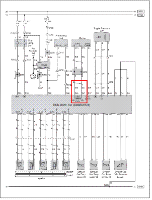

12 и 45 управляющие минусы 1234 фосуни
Не вижу повода не доверять этой информации. Если есть обратные доводы пожалуйста со ссылками на источник.
По поводу страницы 04-11, возможно что не она, а 04-08 - для евро 4.
есть ли разница? если есть дайте пожалуйста ссылку на источник
Сообщение отредактировал 2012: 06 December 2017 - 05:11 PM

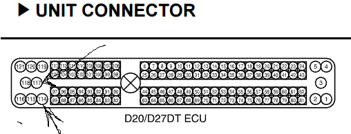

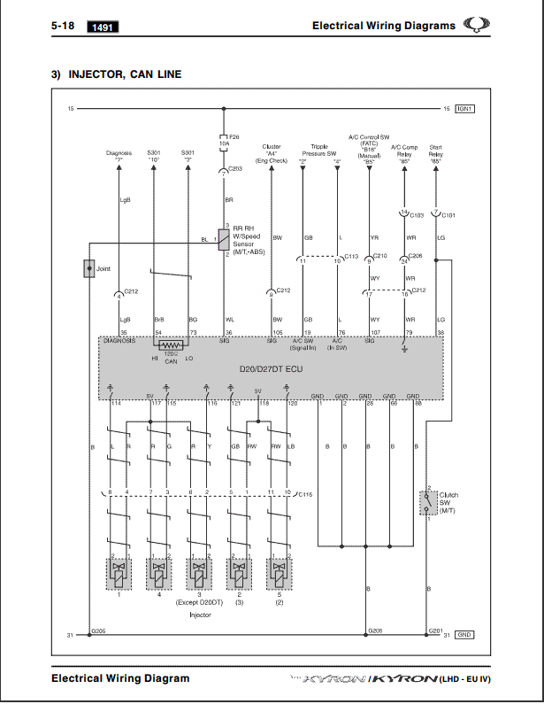

Верхний разъём: 117 вывод общий + на 1 и 4-ую, 114 минус 1-й, 115 - минус 4-й, 118 + на 2 и 3-ю, 120 минус на 2-ю, 121 - минус на 3-ю.
С прикреплением, что-то не получается.
#49 2012
2012
  • 61 сообщений
  • Город:Нижнекамск
  • Интересы:Разносторонние
  • Имя:Рус
Отправлено 06 December 2017 - 06:18 PM
скриншот можно прикрепить. интересует первая 117 вывод общий + на 1 и 4-ую, 114 минус 1-й,

#52 Олег03
Отправлено 06 December 2017 - 06:32 PM
вы имелли ввидк это?
Отправил, файл "D130_EWD_LHD 2007 03 w ECU G23.pdf", 44Мб
там на 96й странице распиновка про форсы
Сообщение отредактировал Олег03: 06 December 2017 - 06:33 PM
#53 Олег03
Отправлено 06 December 2017 - 06:41 PM
А чего сразу в ECU? между форсами и ECU разъем C115, в нем все в порядке?

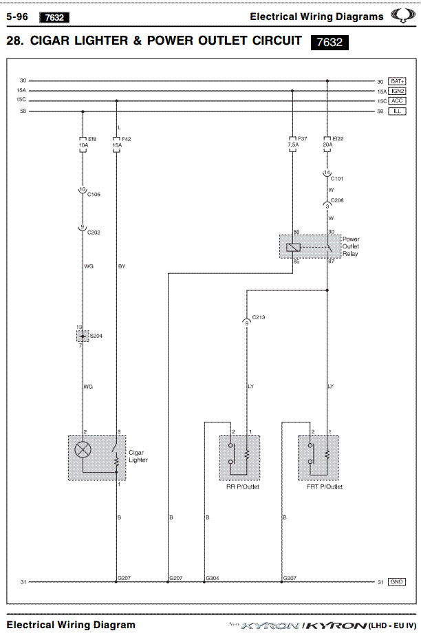

Отправлено 06 December 2017 - 06:51 PM
96 чтото не то. я не понял видимо
#55 Олег03
Отправлено 06 December 2017 - 06:58 PM
96я это если считать общую нумерацию по файлу, а если по содержанию то 5-18
коряво объяснил...  в общем разберешься )

Отправлено 06 December 2017 - 07:02 PM
ятак мне в какой угол смотреть 5-18 нет на 4-20 заканчивыаеться. в каком содержании.
Может вы мне осможете обьяснить что в каком углу смотреть в нумерации. Вроде все просто но для первого раза не очень доходчиво
