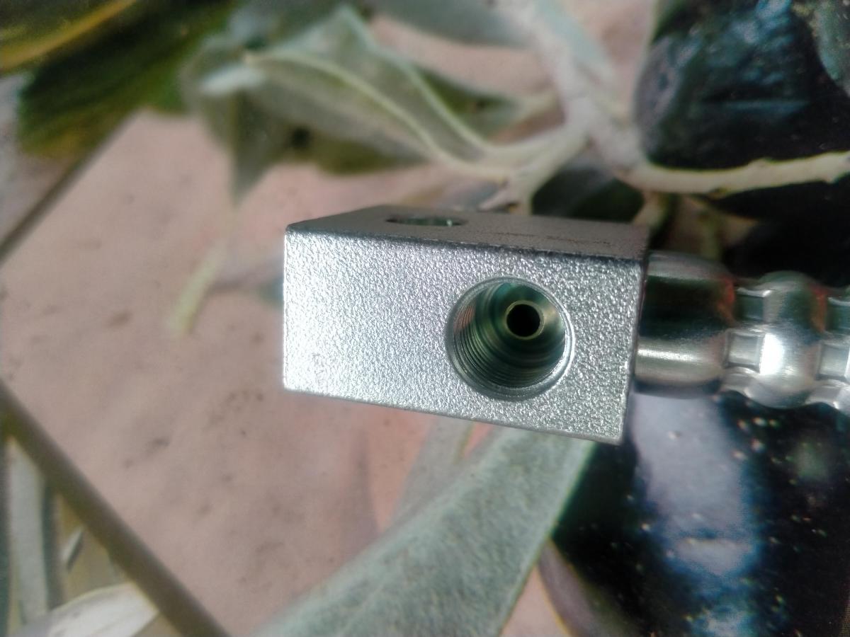

#258 серега моторист
серега моторист
  • 726 сообщений
Отправлено 03 July 2026 - 06:36 PM
грибок с одной стороны конус с другой.
#259 Bionder
  • 17126 сообщений
Отправлено 03 July 2026 - 07:14 PM
грибок со стороны суппортов?
#260 серега моторист
серега моторист
  • 726 сообщений
Отправлено 04 July 2026 - 09:09 AM
честно,не могу сказать,разберешь увидишь,но повиду штуцера шланга,длине резьбы- конус .,к суппорту
