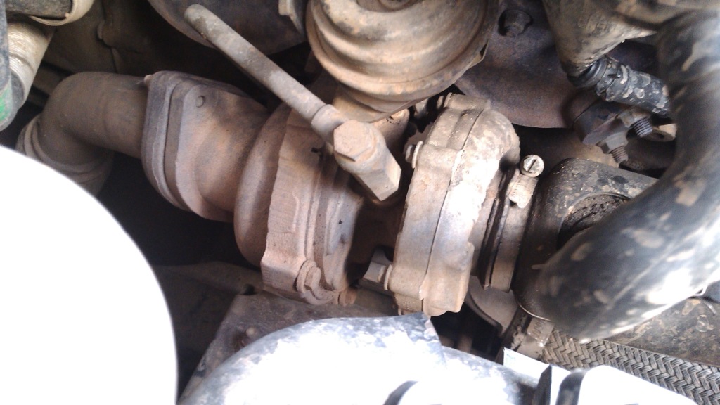

кстати о турбине. мое в последнее время
1) совсем перестала подвывать
2) улитка поменяла цвет с "горячего" бородово-коричневого на цвет окружающего говна
Если я правильно понял, то снизилась температура выхлопных газов? А это не навредит выхлопной системе, т.к. повысится образование кислоты в выхлопных газах из-за более низкой температуры?
#6191 Vahmurka
Отправлено 28 September 2013 - 09:28 PM
да, похоже очень существенно снизилась. если и навредит, то только в сторону увеличения срока службы
